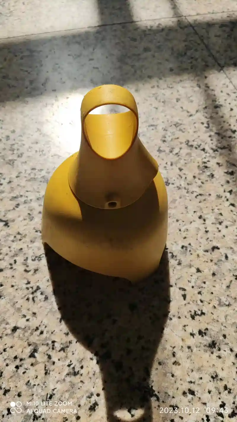

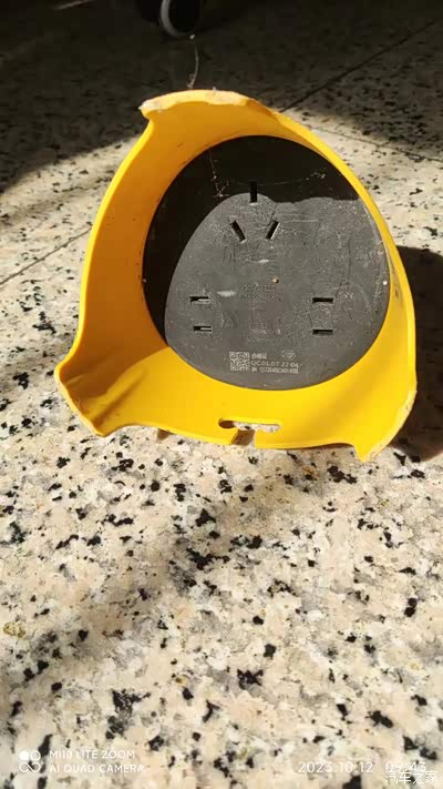

这是第一次买的防水插座,公牛的,用的时候要么挂起来要么平放在地上,不能横着
底面是这样的,使用过程中发现不好用,平放在地上下雨时会溅水上去,而且暴雨积水时风险还是挺大的,挂着用风吹也会飘雨水上去,总的来说不是理想中的样子。

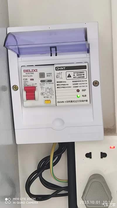

楼上去掉原来的插头,改成电箱,配一个漏电保护开关,增加过欠压保护,其实我这里电压很稳定,主要考虑防雷

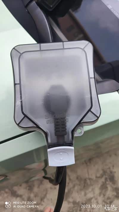

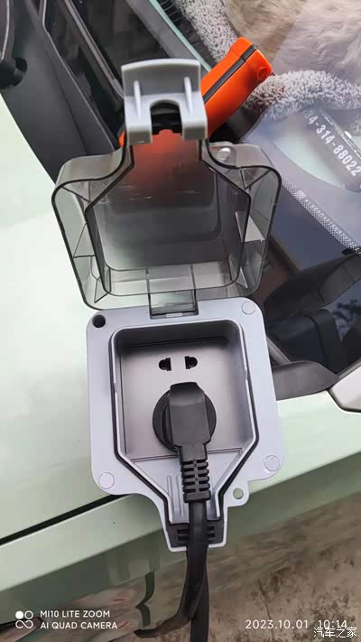

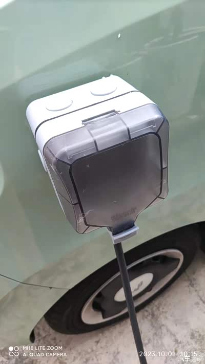

楼下的防水插座盒子,这个好用,带密封条的,水管冲水上去都没事
好用

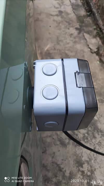

这盒子不能像以前那个挂着用了,又不想扔在地上,想来想去还是贴在车上吧,这样既能防水又不怕在地上碍事

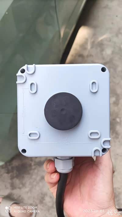

能贴在车上的秘密武器就是这个,带橡胶垫的强磁吸盘,用螺丝和插座盒固定在一起,车身正好是铁的可以吸住,用的时候往车上一吸插上充电,用完了取下来往墙上固定位置一放,真是方便,我是在墙上钉了块铁皮,一放就吸住了,其实还可以装个带锁的电箱在墙上的,用完了吸在电箱里面关门上锁,不过我住的小区邻居互相都认识,一个是没人乱用,再一个即使用了互相打个招呼也就过了,氛围还是蛮好的。
