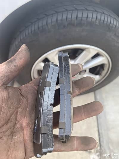

新片,看着比较厚实

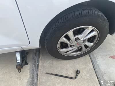

拆卸轮胎很简单,要是连拆轮胎都不会那……![]()

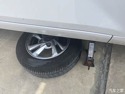

记得把🛞放到下坎底下,你们都懂的![]()
记得把🛞放到下坎底下,你们都懂的

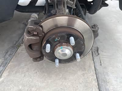

拆下轮胎的效果

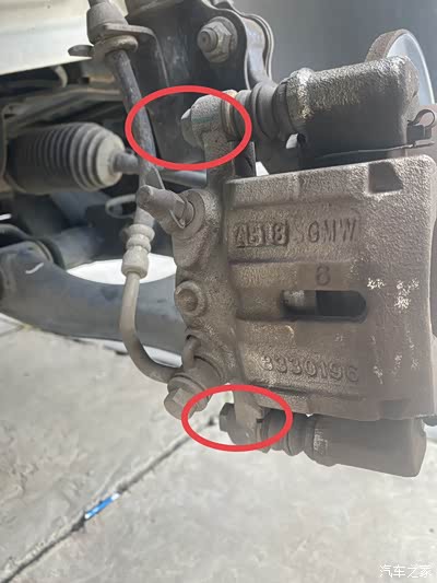

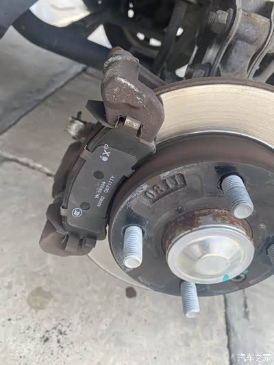

把这两颗螺丝拧下来就可以,用13号的扳手,用点力气把卡钳拉出来就行

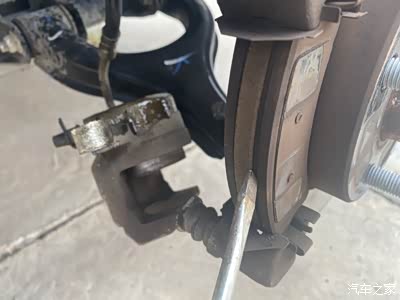

这个位置比较关键,需要用改锥用力把刹车泵恢复到原位,要不然新片太厚,卡钳套不上。用力掰就行。
用改锥把旧的刹车片拆下来,稍微一撬就下来了

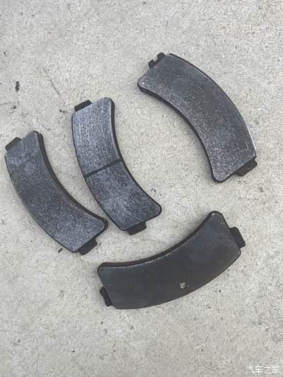

磨损的很严重了,都磨铁了,怪不得响

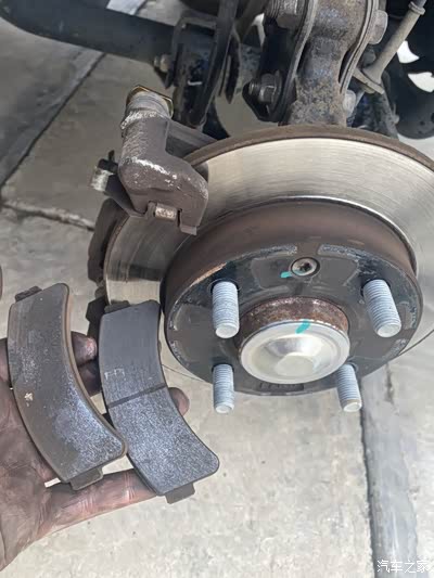

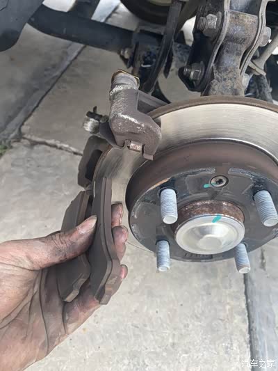

新的刹车片卡上就行,简单的很。记得要定期更换刹车片,要不然把盘磨坏了费用更多
4片全部换完,都磨到了极限,建议3万公里以内就要更换
