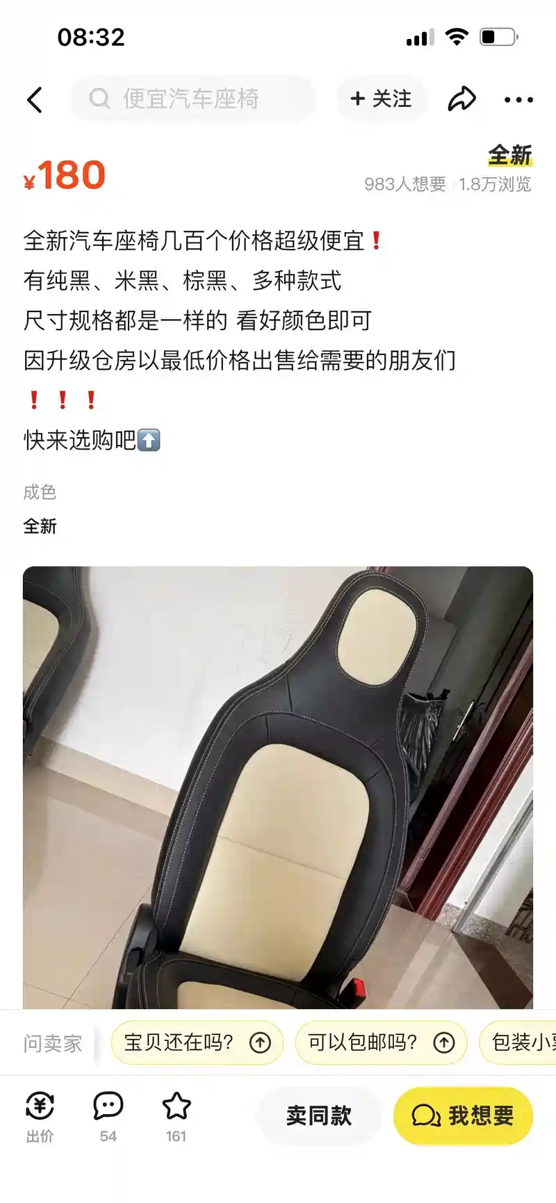

最近刚好在本地闲鱼看到有人在买座椅,大小看着跟mini的差不多,于是就了解了一下
跟卖家了解这个是电咖ev10的座椅,听都没听过
。让卖家拍了座椅的一些参数,感觉差不多,谈好价格,一个180不讲价

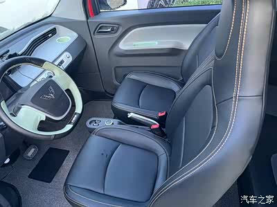

当天下午下班就开车30多公里去拉座椅,第一眼还不错。原车的去包个皮怎么也得几百块吧
忽视原车上面的污渍
,带汤洒了一片

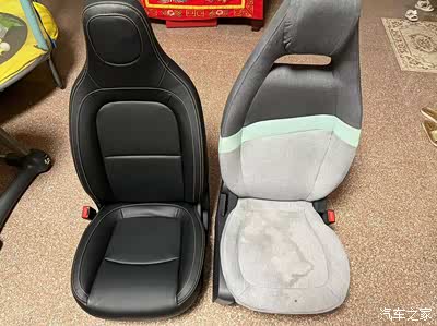

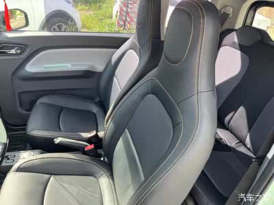

座椅整体尺寸跟原车相差不大,后背没有mini的高,座椅是桶形座椅,皮质包裹,相对于mini的板凳座椅舒适性提高了不少。考虑座椅尺寸主要也是后排座椅想保留,如果换那些大座椅,后排基本是没用了。

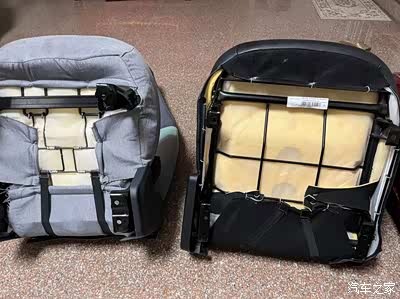

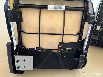

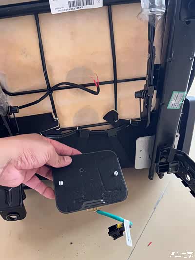

因为底座相差不大,也不想去切割滑轨,所以就想看下能不能直接更换滑轨,直接安装。量了一下导轨的孔位,单侧3个孔位,只有中间的孔位偏了5mm,手电钻拿起来直接把中间孔位扩孔,拉成长条孔。导轨宽度,原车的小3cm,最简单的办法就是找铁板延伸一下,另外做孔。
找了两块三四毫米厚的钣金,量孔划线钻孔,半小时内搞定。

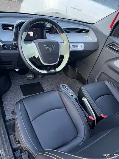

这里需要注意延长板安装那一侧,这个关乎到椅子放置的位置,刚开始没注意,椅子偏门一侧,导致方向盘不在正中间,两边车门也没办法关。最后又拆掉把延长的钣金放另外一侧。最后效果就是座椅靠近手刹,且方向盘刚好居中,关门后座椅离门饰板还有一两公分。

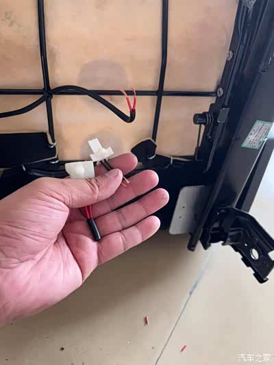

主驾座椅下面有两个传感器,一个是安全带卡扣,一个是压力传感器,安全带的直接把接头剪掉,两个座椅的接头对调。压力传感器把原车的拆下来粘到改座椅的中间就行。
最后改完效果还挺协调
。座椅整体高度降低了两三公分,基本是无损改装了,座椅那两个传感器的功能也保留(车友群的车友说挂D档拉手刹,人从座位下来,档位自动回N档),平时倒是没有去注意这个功能。座椅靠背向前跟原车差不多,没办法放平,但不影响后排进出。因为是桶形座椅,多少是有一定的包裹性,特别是坐垫的前端是有一点点上翘,跟原车平平的有差别。老婆说坐着比以前舒服,就是皮座大太阳下确实很烫。总的来说花360改感觉还是很划算
