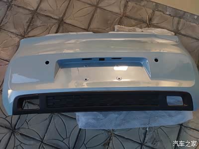

新后杠到货,仔细看看无色差,看看薄厚和韧性和原车无异,有出厂标识,边缘处理的挺好,无毛刺,后期安装上也无缝隙,应该是原厂的吧。即使不是,达到这个工艺,我也算很满意了。

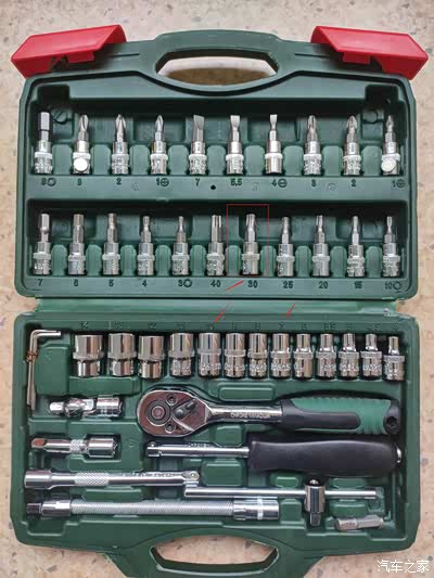

用到的工具:T30批头,7号和10号套筒,外加电吹风和头灯,地上铺个泡沫垫。一共就这么些,是我自己动手用到最少的工具了。

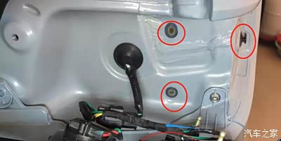

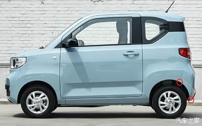

侧面在轮胎上面这个两个红圈位置左右各有两个螺丝,需要用7号套筒拆卸。

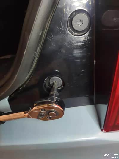

后备箱打开,用T30P批头把这两个螺丝拆下。

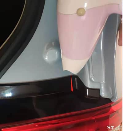

用手轻轻掰开一点缝隙,用电吹风对着这里猛吹一会儿。然后先把这个位置向后掰开一点,再掰侧面,就很容易拆下尾灯了,这里面有点操作技巧。
这是拆开尾灯后的样子,往这三个定位孔里面摸点润滑油,下次再拆卸,就方便多了。
再把左右尾灯下面的这两个螺丝拆掉,用10套筒。
钻到车底下,左右这个位置有两个螺丝,用10号套筒卸下。

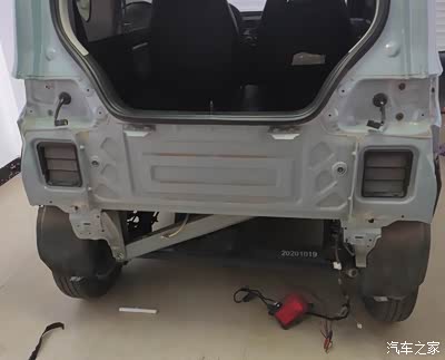

先掰开两侧卡扣,再掰开顶部卡扣,这个后杠就拆卸下来了,一定注意力道,别用蛮力,拆卸下来后,里面好多线束,别硬扯,否则断线就麻烦了。
后杠里面满满的灰尘,我还是常年在海边跑呢,这要在内陆城市,估计灰尘更大。抱歉各位,没打扫就拍照了。圈住的都是卡扣类的,一按就都拆开了,上手无难度,倒车影像是我自己后安装的,您那若没有安装,这块可以忽略,当时我安装时哪里能想得到还用换后杠啊,这块没留插头,结果拆装这个浪费好长时间。

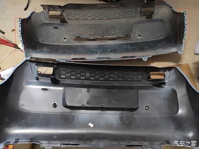

新旧后杠对比,圈住部分都是卡扣,上面两个,侧面各一排,为了方面您看,我放了张大图。牌照如何拆卸我就不特别说明了,因为各地的安装方法各有不同,如果您是那种防盗一次性螺丝的,那最好把后杠拆下来再拆牌照能简单些。
光腚版ev和后线束,这体格看起来真的好单薄啊。
