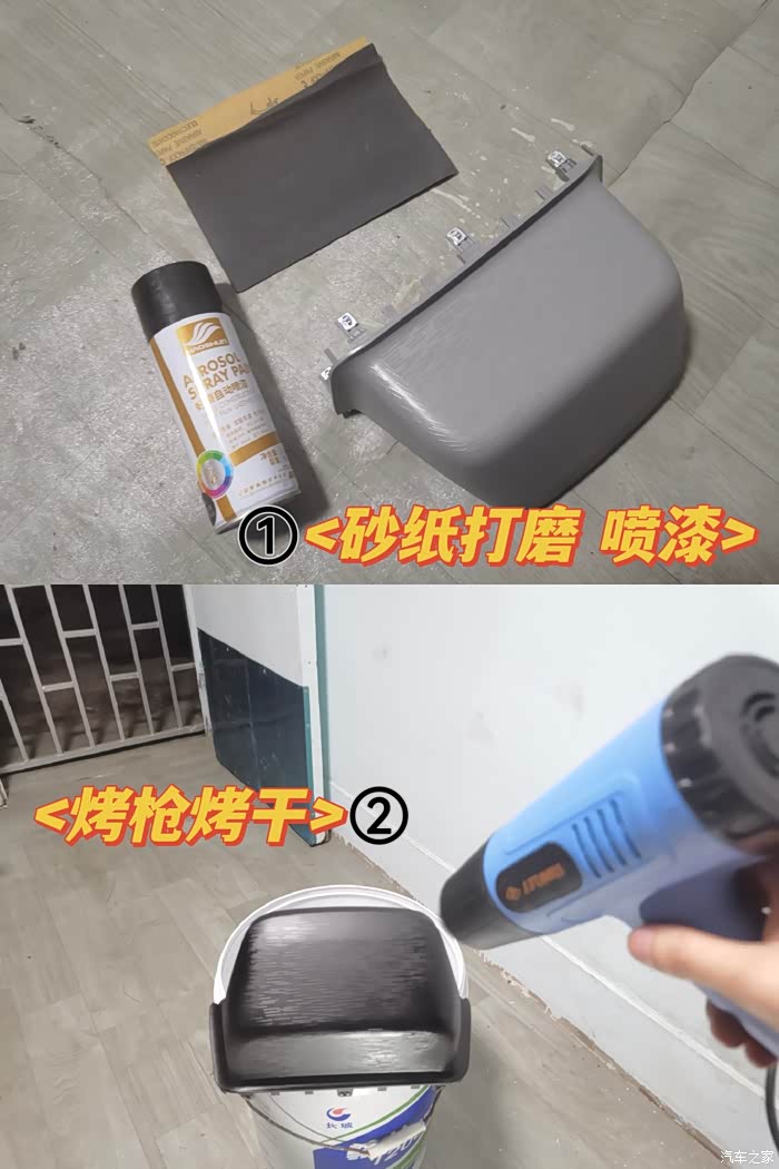

🔆方式有两种,喷漆或者包覆皮革。💡💡
🔆这两种方式都可以自己动手完成,喷漆相对比较简单。????

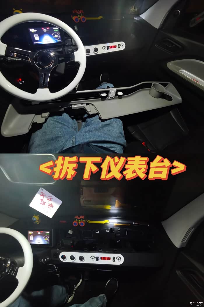

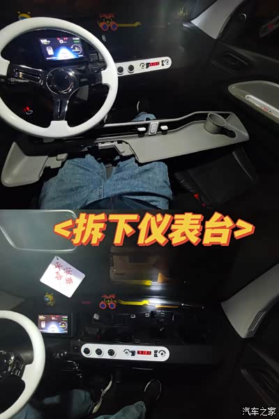

🔆仪表后盖板可以直接取下,然后拧掉仪表盘后方两颗十字螺丝,整个仪表台沿着缝就可以拿下来,第一步是取下右侧杯槽!最后一步也是放回杯槽。注意顺序💚💚💚

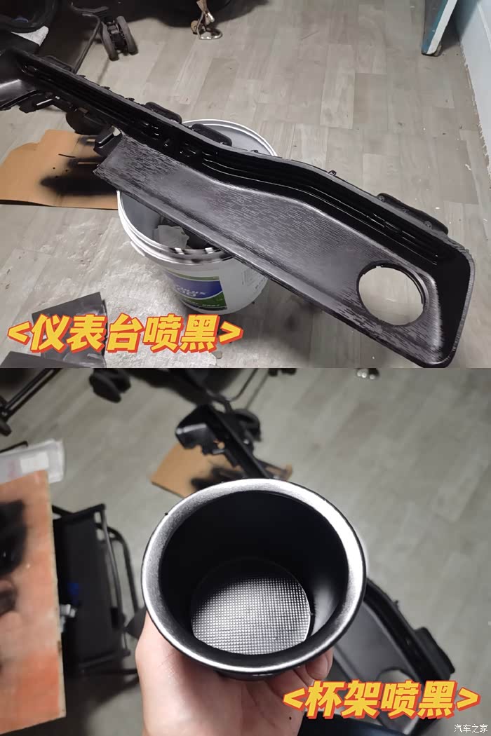

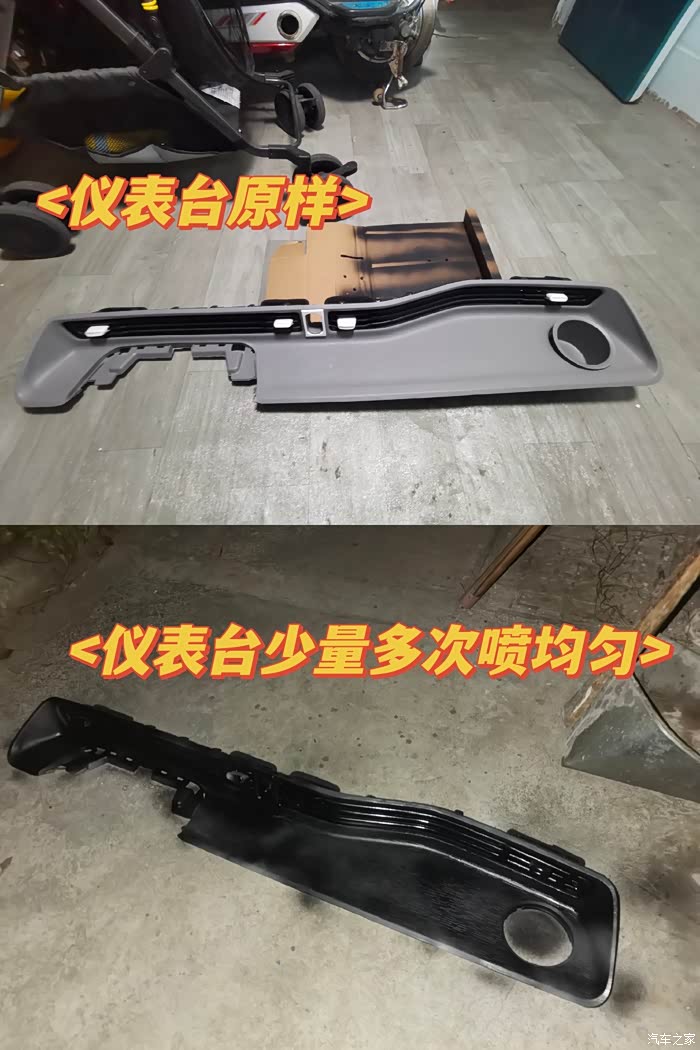

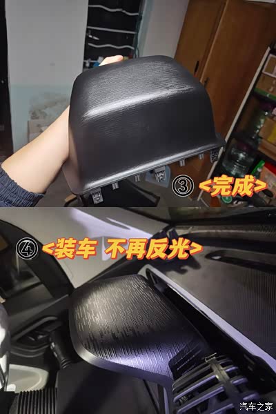

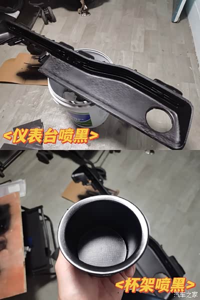

🔆喷漆的话要少量多次,保持空气流通,戴好口罩。喷完静置一晚上就可以安装回去了。🉑🉑🉑

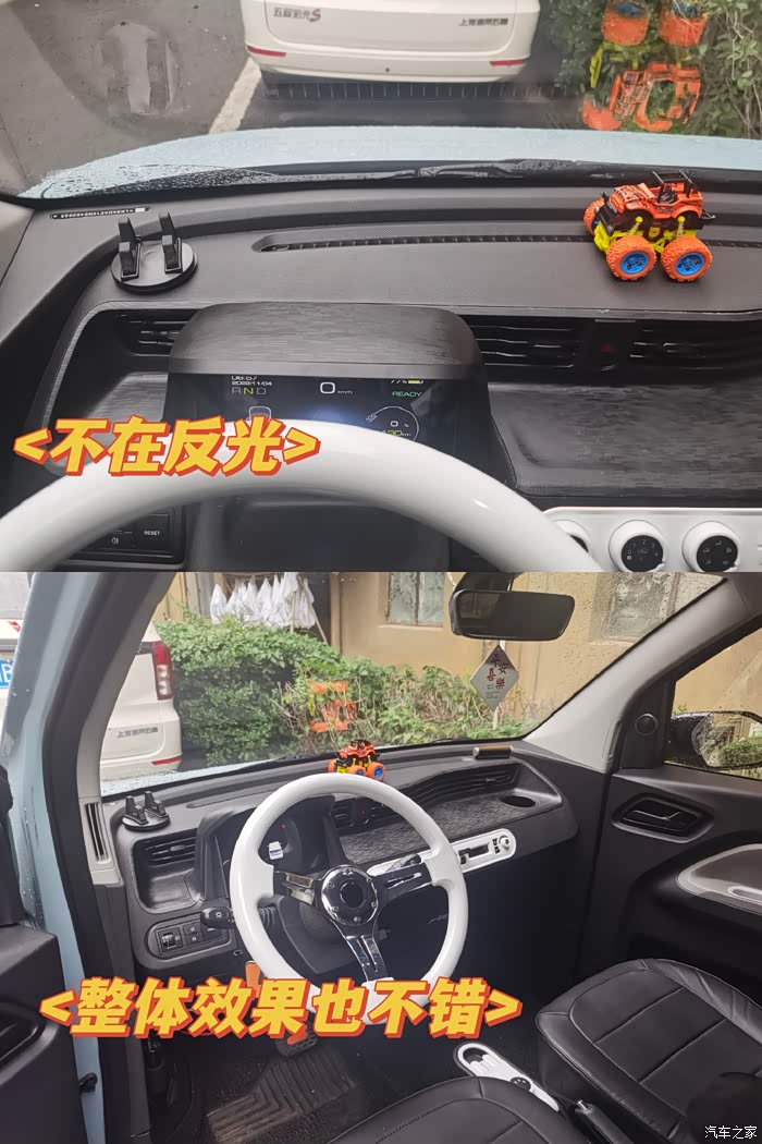

🔆黑色的仪表台很有质感,也不反光了!完美!💯💯💯
