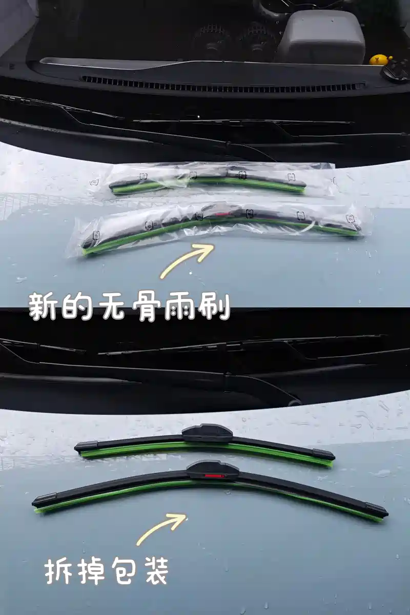

网购了一对专车专用的无骨雨刷,各大平台都有,可以自行选购。
第一步把胶条上面的绿色保护壳子取掉扔掉!之前看到很多人换了雨刷说还是刷不干净,而且“嘎嘎”响,可能就是这个绿色的壳子没有拿掉啊哈哈哈哈。
