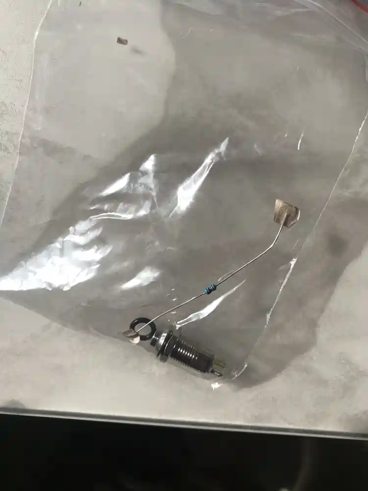

来了,铁子们!感谢关注!这篇帖子是编辑了好几次,才做完的!捣鼓一点,编写一点!之前因为买的开关发错了,退回去重新买!新买的呢又因为疫情,也是刚收到货!图也比较多!各位看官耐心看完,时间有点乱,先捣鼓的可能排在后面,后捣鼓的可能排在前面,也是为了看官门少走弯路,我会详细说明!
准备:
1必须有的:8毫米高头自复位开关,最好是短的!(建议不要带灯,我的装上去不亮,不知道哪里问题)带尖的锥子或者小扁口螺丝刀,磨光机,绝缘胶带,8毫米钻头,废手机数据线(其他细线也可以)!针!
2可有可无的:电烙铁,热缩管,
复位开关准备:
??????复位开关不耐高温,手残党或者没有条件的建议找人焊接!
8毫米高头自复位开关
家里的废数据线,正好四芯!红黑绿白,红线小灯正极,黑线小灯负极,绿白当模式切换的触发线,
相信用苹果的家里都有几根废苹果数据线……
手残党,用电烙铁焊线!(也可以不用的,只要把线能接牢固并做好绝缘就行!本身也不是什么大功率电器,两根是信号线,两根是小灯线)
手残党!
温馨提示:自复位开关尾端塑料那特别特别特别不耐高温,焊接电线时候尽量一次成功!或者找个手机店,十块五块的,或者递根烟也能解决!
热缩管包上!
可以用绝缘胶带包,我嫌空间太小不好包,前两天又刚好买了一包!几块钱的东西
电阻,接小灯的正极上,店家说的12伏也接!看样子自复位开关小灯的电压着实有点低!
开关是要塞在雨刮拨杆里的,所以电阻要么靠近开关要么离得远远的!
数据线外皮扒了!方便穿线!带着皮太粗了!
开关准备完毕!
