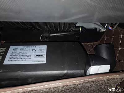

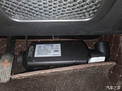

安装位置 副驾驶下面 2.5KW的机器  不要选择5KW 的  安装到车内 没有位置。
出风口靠近蒸发箱,出风温度 +上车内内循环
内循环可以吸入热风  吹玻璃 应该没有问题

选择京威的   2.5KW   自己安装的 。因为看了很多人的安装 。觉得都不是很合理
所以自己动手 。3小时安装完毕

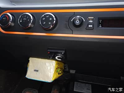

控制面板安装的位置 。。京威这款  控制面板 特别简单
来个特写

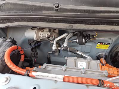

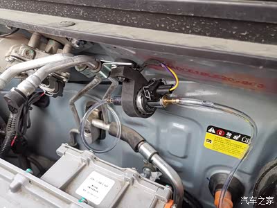

油壶 油泵都是根据原车位置 安装在驾驶仓内的
油泵安装的 位置

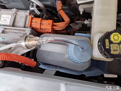

油壶没有合适的油壶  自己找了个 2L的油壶  拿机油壶 做了个底座。

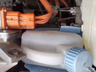

安装在 这个小位置了。不干涉其他物品
特写看看
