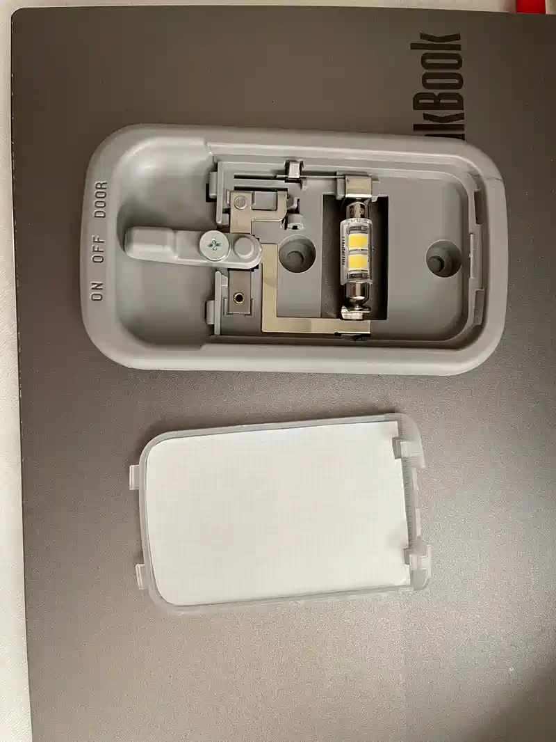

完美收官!解决后排灯光暗,晚上上下车不方便以及后备箱取东西看不见的情况。

需要注意点:
1. 匀光纸的作用,改了LED后会比较刺眼。铺一层匀光纸即可解决此问题。市面上家用的继承吊灯灯就是这么操作的。
2. 自制线束好了之后,插头以及线束要缠绕上静音胶带,防止车顶异响
3. 开孔位置自己把握好!我开的位置十分重要安美,目视前方时余光看不见灯,不会造成耀眼情况;灯也不在正上方,不会造成头顶挡阴影的情况。

阅读灯改了LED灯珠,灯罩加上匀光纸

LED灯珠

效果展示。跟前排一下,可以单独开关灯,也可以随车门打开而亮。
