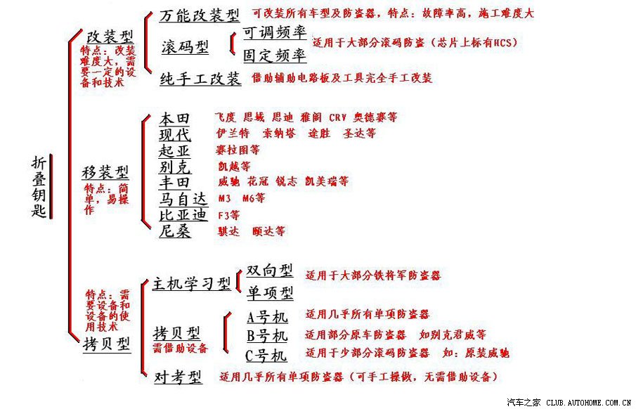

要把普通钥匙实现折叠钥匙有两个或者三个必要条件
1:折叠钥匙必须可以遥控车(要遥控车那么就得先说防盗器,市面上一般的防盗器有:双向防盗器,单向固定码防
   盗器,滚码防盗器,还有些不常见的有:闪码,隐形码,变形码,半隐形码,渐低码,渐高码等),

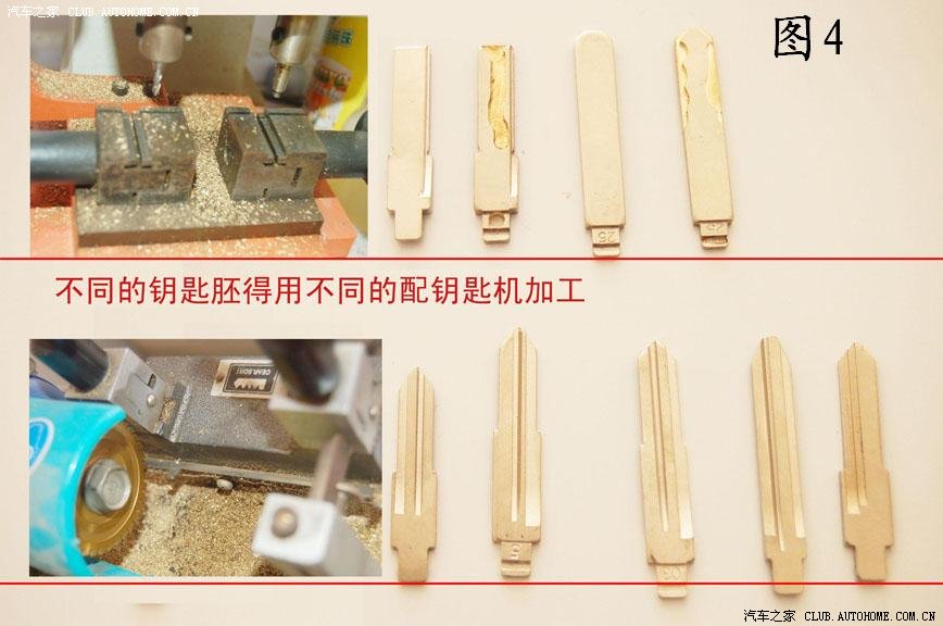

2:折叠钥匙的钥匙头必须可以开门以及点火(这个简单了,只要有合适的钥匙胚子,大街上练摊配钥匙的就可以做,
   不过最好找些老练的)
3:如果有发动机防盗功能的,还必须把防盗芯片移植到折叠钥匙上。这样才可以完全实现他的功能(防盗芯片一般位
   于钥匙手柄内部,如图5,是浇铸上的,还有一部分老美国车的芯片是位于钥匙杆部,它的功能主要是通过芯片的识
   别代码来开启防盗,没有他单用钥匙是打不着车的,没有芯片的钥匙千万不要很多次的尝试点火,这样会使车辆的防
   盗系统锁死,再用带芯片的钥匙也打不开了,哈哈一定要注意)
     这三个因素最重要的就是遥控功能的实现,下面着力说一下遥控:遥控器由两个部分组成:发射体(遥控器)和接收控制体(主控盒)。一般的改装是从发射体,也就是遥控器着手,要使遥控器发射的东西能使汽车上的主控盒识别必须符合三个条件:
1:频率必须一致(发射频率一般是在220-500mhz之间,我国的规定有两种:315mhz和433mhz,所以基本上我们使用的遥
   控器都是这两个频率的)
2:按键编码(简单地说就是按键所使用的脚位)
3:发射密码(发射密码就分好多种了,一般我们用的有:固定码,电子码,滚码)。
    如果这些条件都具备了,我们的折叠钥匙就可以遥控车了。技术性的大概就这么多了,下面说明一下改装折叠钥匙的基本分类

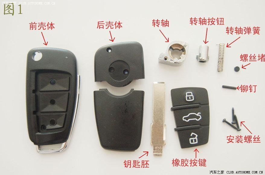

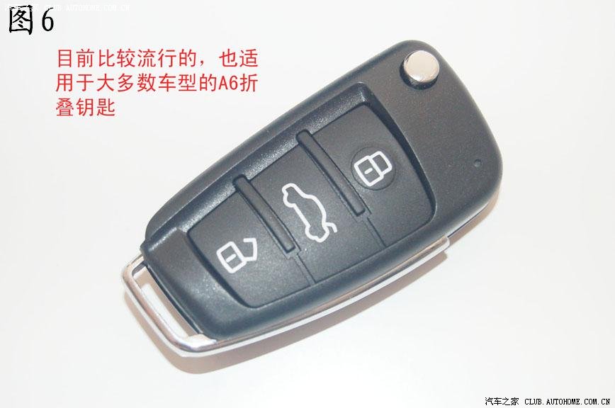

下面我们分析一下目前比较流行的A6L折叠钥匙:
还有A6L相对应的改装材料:
在下面是市场上一部分改装用的折叠钥匙:
