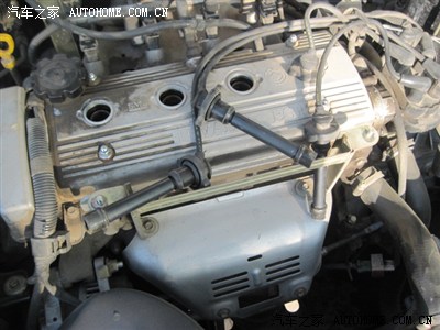

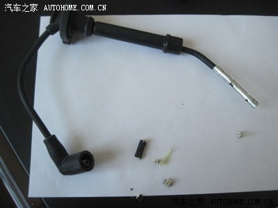

    大年初二,单位安排值班,媳妇带着儿子回娘家。想着近几天,座驾有些疲劳感,怠速有些抖,跑起来加速不痛快,有些懒洋洋的。反正值班闲着无事,索性打开引擎盖,准备清洗火花塞。于是开始拔下缸线,发现有一根缸线断了,卸下火花塞,找个矿泉水瓶,绞掉瓶嘴,倒入9°米醋,把火花塞放入米醋里浸泡。顺便,把缸线修复。就位后,启动试车,感觉不抖了,精神多了。看看下面的图吧。

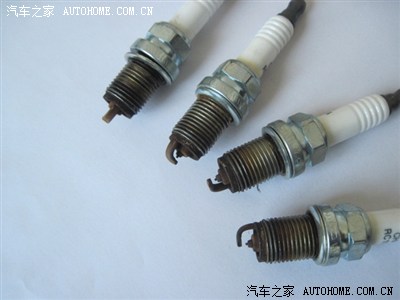

卸下的火花塞,燃烧还可以。

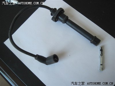

一根缸线断了,单独处理吧。

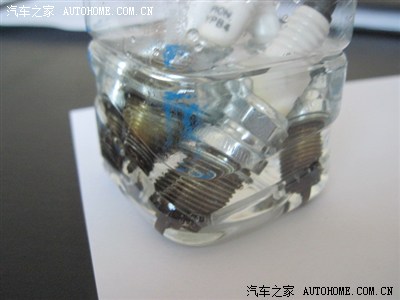

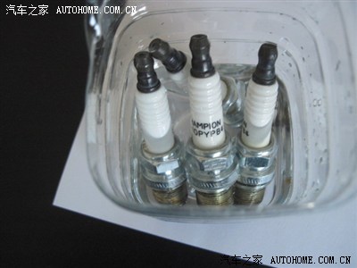

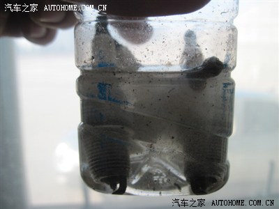

就地取材,用矿泉水瓶当容器。
9°米醋浸泡火花塞。

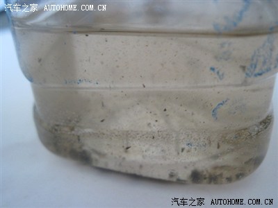

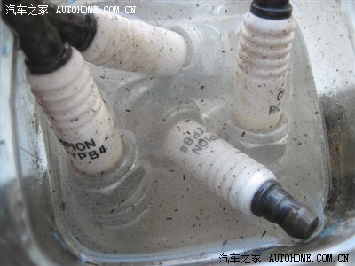

半小时左右,污渍开始漂浮。
继续浸泡,彻底清除污渍。

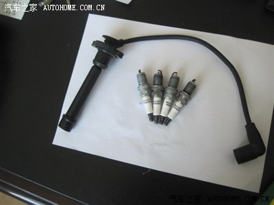

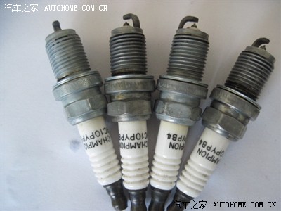

去除污渍后,干净的火花塞。
残液杂质。

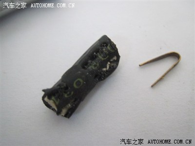

断了的缸线。

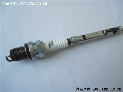

去除残留的缸线断头,留下旁边U型结点,确保缸线与火花塞的接触良好。
修好的缸线。

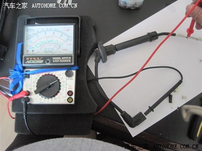

用万用表再测量一下,指针表示接通,OK。
照个合影,留个纪念。
安装就位。
