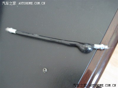

   1.工具的质量不好,导致后面的过程反反复复,麻烦频频。(1)钻头不够标准,遇到硬度高的华普桥架管材,所谓的好钻头,只钻进2MM,就疲软了。只听钻头嗷嗷叫,不见再进分毫。(2)丝锥攻丝掉齿,只能重买。(3)黄油枪软管鼓包,油管止回阀油珠不归位,弹簧变形,导致油枪不出油。

看看,这就是新的油管,鼓大包了,什么破玩意?

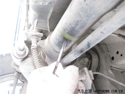

确定大致位置
开始钻孔

这把枪开始还像点样,后来就鼓包了,卡壳了。
