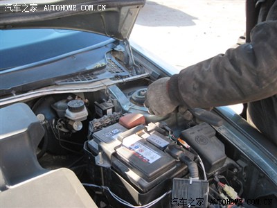

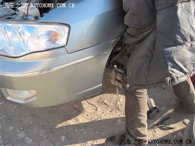

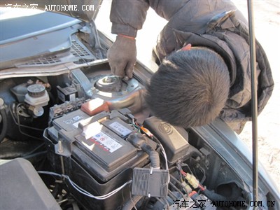

开始拆卸减震顶部固定螺丝

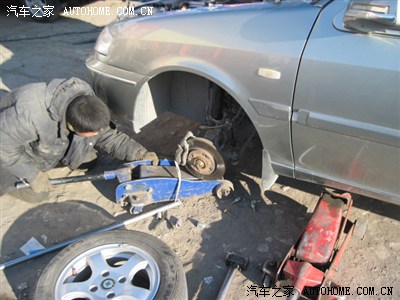

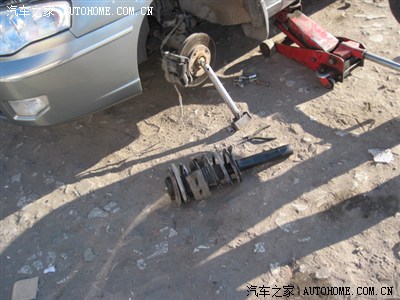

卸完轮胎和立杆后装备拆卸减震

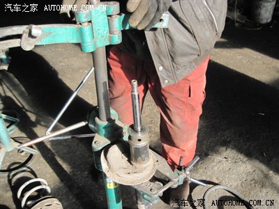

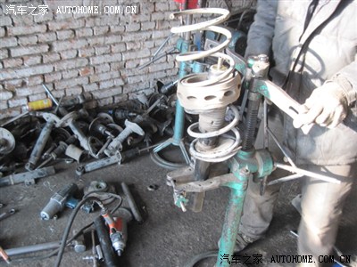

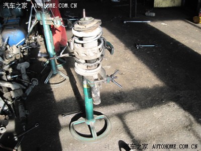

在专门的工作架上压缩弹簧卸开螺丝

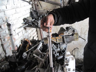

去掉弹簧后的减震器

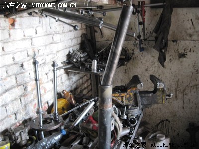

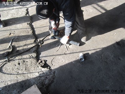

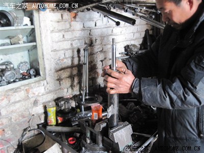

切割减震器顶部封堵,以便顺利取出螺杆。
大套有小套,里面的东西真不少。
取减震器活塞螺杆滤片

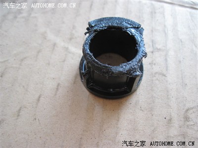

就是这个不起眼的限位器,导致减震器工作不正常。
开始复位。

修复后的减震器,在等待就位。

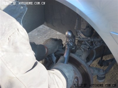

恢复安装也不是件容易的事。
紧固顶部4条螺丝
