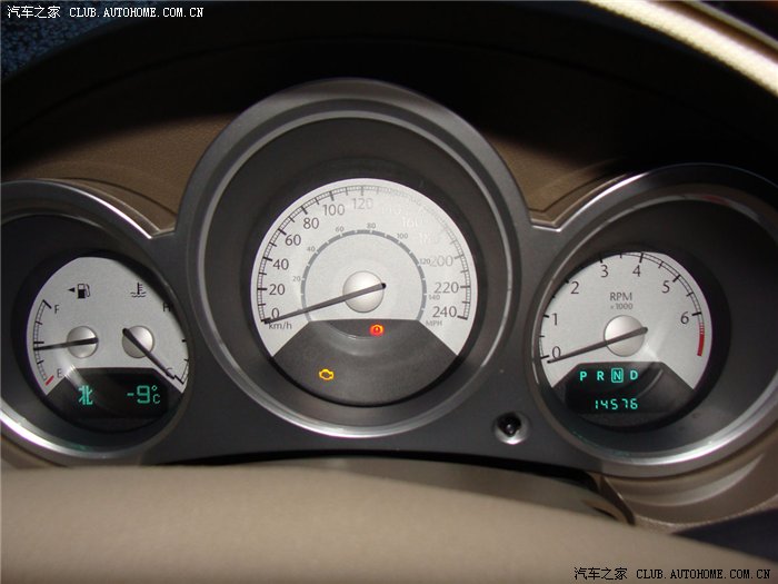

出发前的里程表,平均油耗12L左右,平时都是室内开,实际情况应该在14—15左右,去沈阳走的一部分省道一部分高速,全程176km,高速50多km剩下的就是省道和市内了,平均速度在50以上,实际驾驶大都保持在70—100这个范围内,大都是80,平均油耗一直在下降,去时最低显示10L,实际情况应该在7-8

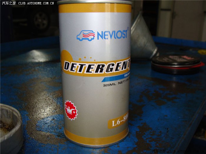

进行的第一项发动机内部清洗,方法就是旧机油没有放,直接将这个加到机油加注孔里,怠速运行一段时间,然后关掉发动机,放掉旧机油
这个“超级引擎清洗剂”的背部说明,哎,可惜啊,没拍清

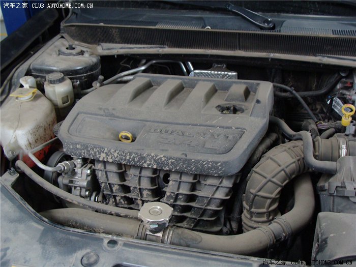

发动机仓够脏吧,想清洗一下,4S的说,冬天,不好干,对电路不好,夏天就好办了

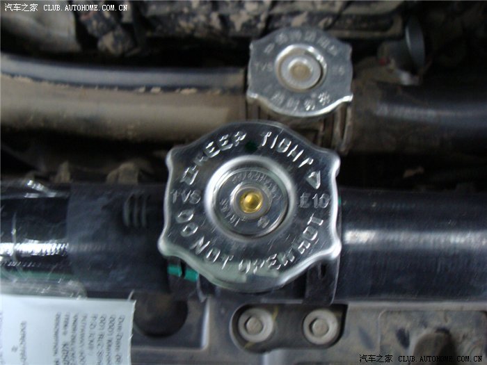

这个水箱盖还是漏水,已经更换过一个了,这个还是漏啊,愁啊,这个东西技术含量不是那么高吧,咱们国家发动机造不好,这个的玩意还弄不好?
这是索赔的第二个水箱盖全套,上面的字迹不是中国字了,已经变成英文了,看了半天也没看出是哪生产的,不知道这次运气怎样
水箱盖的标签

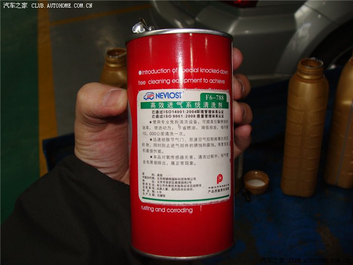

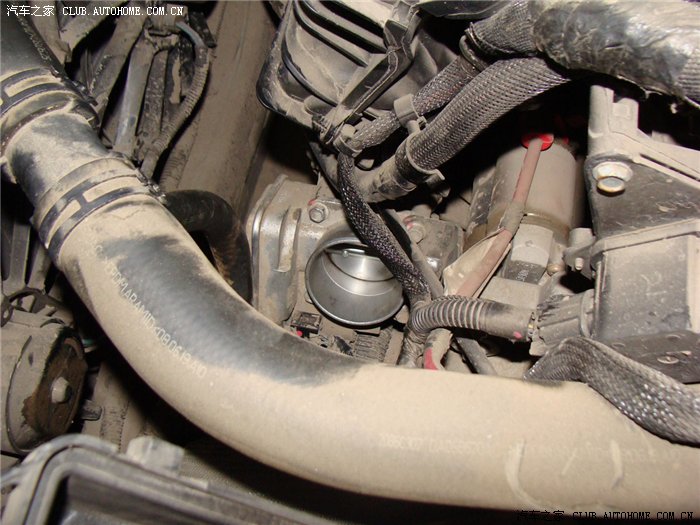

清洗节气门,4S的技师说,倒档抖动也可能是因为节气门脏,倒车时因动力不是那么充分而产生的抖动,不知道对不对啊,反正我也不懂,就当是那么回事吧
节气门就是用这个东西处理的。

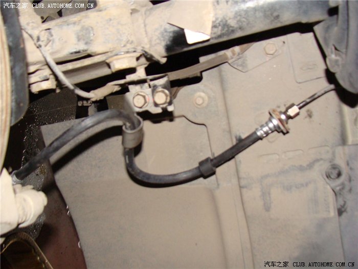

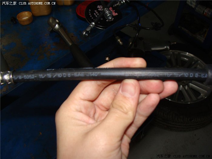

关键地:刹车油管有鼓包的了,2010年4、5月份的时候换过两根后面的,当时检查前面的未发现有鼓包的,这次检查右前轮刹车管有鼓包的了,惆怅啊,还好没让我出事啊
这就是新配件,貌似也是***的产品,不知道质量如何,大家替换油管的时候也多多看看吧,万一大伙的都是国外的,我的是国内件我可得去找找
新换上的油管,全车都给免费替换了,刹车油补够

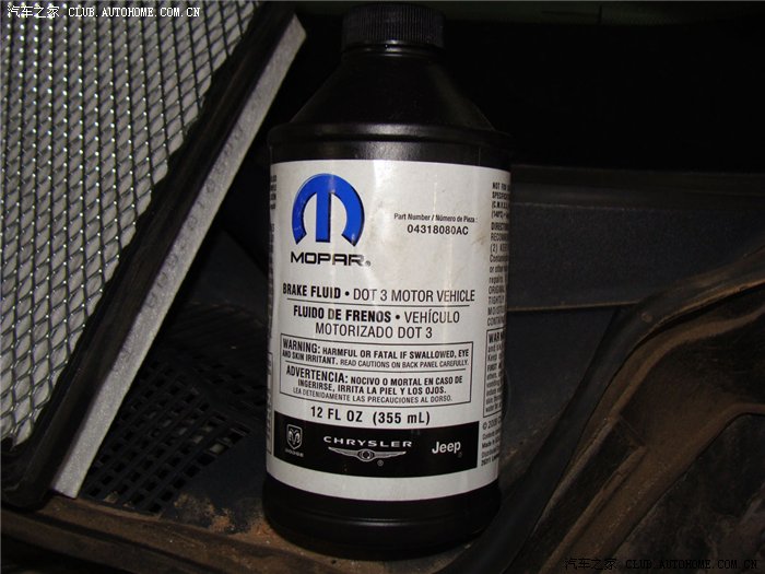

刹车油包装正反面。

                 进气系统清洗剂——198.00
