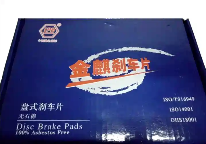

    在8月21日,车子顶棚修复后,一直到现在是没有气味的,这点很好,跟铂锐原来的风格一致。之后铂锐的刹车片磨到报警的吱吱声,今天早上去修理点更换了新片,材料的价格115元(上海的)修理费80元,前面的左右两个 。拆下后才知道,上次换上去的刹车片的里外两边磨损的极不均匀,外面还有新片的一半,里面都已经磨到报警了,分析原因是油压的分油缸回位不顺畅(可能是以前安装不良造成的)换下的刹车片有亮点的金属点,导致刹车盘表面高低不平,使用情况不良。
今天才知道,原来更换后的起步时,需要踩很多脚刹车,鼓足油后才有油压才有刹车。
