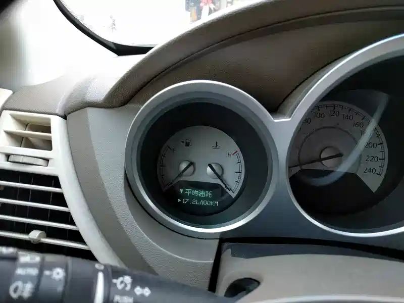

2016年7月7日更换国产节气门阀后油耗实拍!
