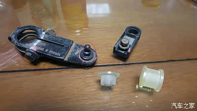

铂锐自动波箱换档挂档拉线胶头套老化导致拉线脱落、无法换档或挂档。
方案一:更换胶圈
方案一:更换胶圈

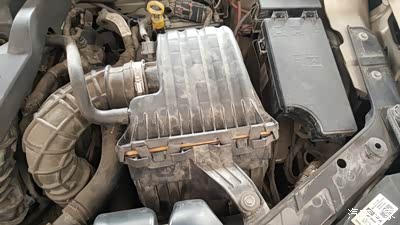

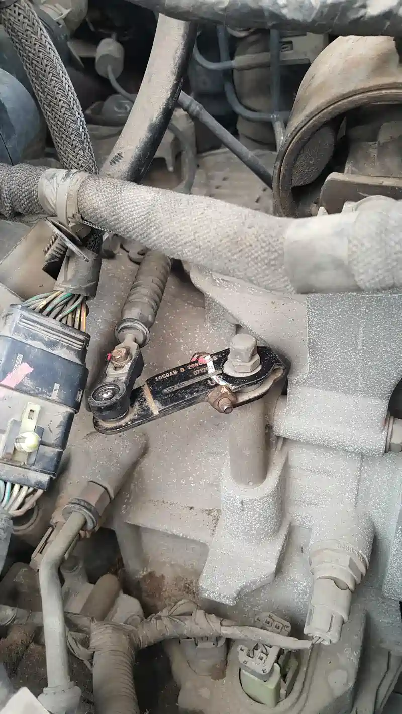

拉线位于发动机空气进口下方,拆下空气进气箱就能看到。
在发动机空气进气箱后面也能看到

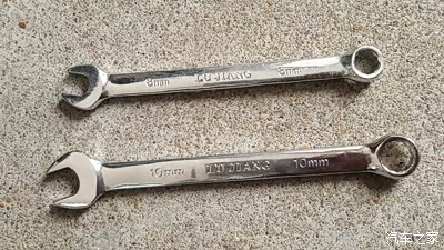

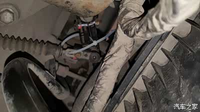

工具:拆卸工具为8mm和10mm的梅花板手。平时最好准备上述工具(板手和扎带),如果真的在路上抛锚,可自己动手用扎带固定好拉线把车开回去(紧记手定要扶着波箱杆以防弹回去)。
因为商家没有推出铂锐拉线固定胶圈,只能自己动手改量胶圈使其适用。

第一步:把图中红圈柱子去丢,用螺母把螺钉固定好。
第二步:将另一个螺母放进上图中的胶圈里,胶圈会起到固定螺母的作用。
第三步:将上图整块旋拧进螺钉里,但不要拧紧要留空位(因为螺母要来回转动,)。
第四步:拧旋进入后在其上方用两个螺母固定上方,使其不能脱落,紧记要留一小空位。
(可以省下拉线和工时费用,大概500元左右,因为4S只肯换一整条线,并拆下整个波箱才能换线,既费时费力费钱,又伤车。上述方法仅作参考)
