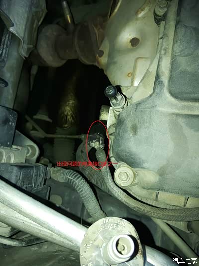

今天发现了新的问题首先是前排的车窗玻璃两边都不能操作了,中午时收到了订购的O型密封条,在要施工时,意外的听到在车子的发动机仓里有嗒嗒嗒,嗒嗒嗒的声音,支起前仓盖,掀掉发动机罩,能清晰地听到嗒嗒嗒,嗒嗒嗒(或是说呱呱呱声)的间歇性三连声从发动机部位的副驾驶边发出,后来经过一番折腾,只是判断出是发动机左侧(面对发动机)的什么电器的,因为,我把负线从车子上断开,声音就消失了,然后接通电路马上又有了,而插进钥匙打开电源,声音又消失了.为了判断是不是电子节气门的原因,用脚踩下油门(在停车状态下),声音依旧.不知这里有没有高手回答一下,本来,有这问题是起动正常,行驶正常,面板正常,后来面板上出现了发动机标记.

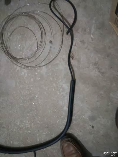

这故障自己是处理不了了,还是把买来的密封条给装了吧,所谓密封条就是,车子在7\8年后,原车的密封条弹性变差,在原密封条的空腔里穿上一根8毫米的O型条,增加关门的厚实声,减少风噪传入车内.花了二个小时,穿了五个门大约15米长.剩下的打算把机仓盖的四周用大D条弄下,减少机仓的声音.
开始穿上的第一根,穿到4\5处不会过了,就在那个转弯处破口再接
穿O型密封条用的钢丝和O型密封条

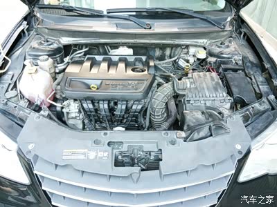

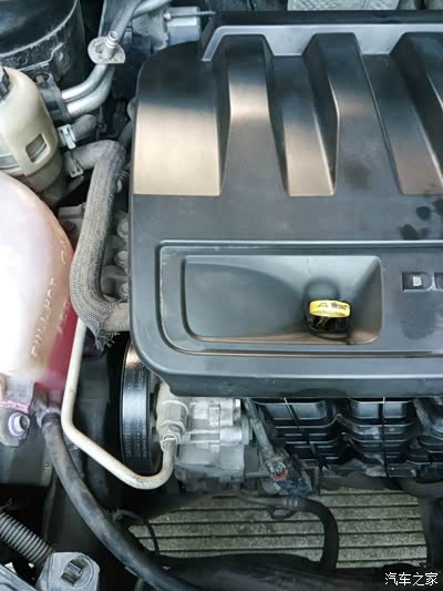

发一张现在的发动机仓照片吧

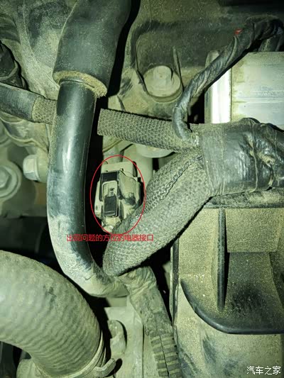

青蛙叫的发动机,在面对的左侧
通过排除法,图中的那个可变气门接头拔掉后,有一种声音就没了。
在它的上方还有一处,是传感器还是什么的,我还不知,拔掉后的另一个青蛙叫声就没有了。

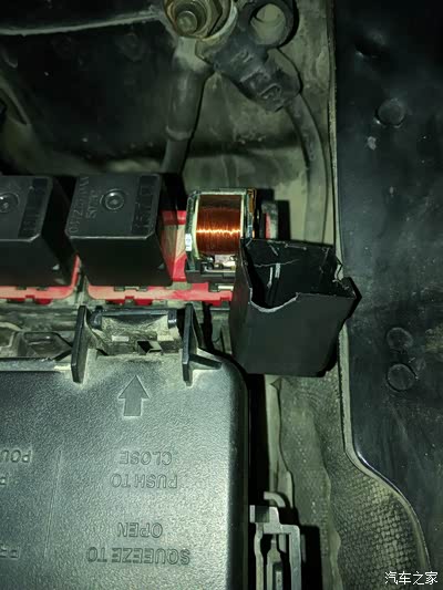

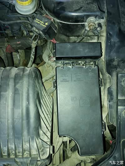

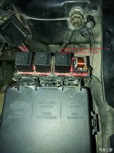

往后查,他们说是这个继电器盒里的原因。
具体的就是这个吧
大家一起帮我找找看,就图上的那个继电器,我找不到呀.
你们看这个外壳都被搞坏了,他们把触点打磨了下,再装回去,当时是声音消失了,但现在我又听到轻轻地叫声,看样子还是要换掉才能彻底呀,亏那家兴顺汽修还想收我150,付100给他也已经够好的了。
