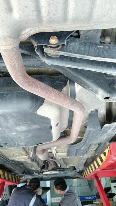

另外西国贸不给拆三元,我也没强烈要求。想问问北京有哪儿能拆卸铂锐三元然后进行清洗的么?我在车下观察了一下,三元在前梁上,位置很不好。而且上面貌似直接连发动机。北京有同学拆过的请帮忙说说~

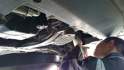

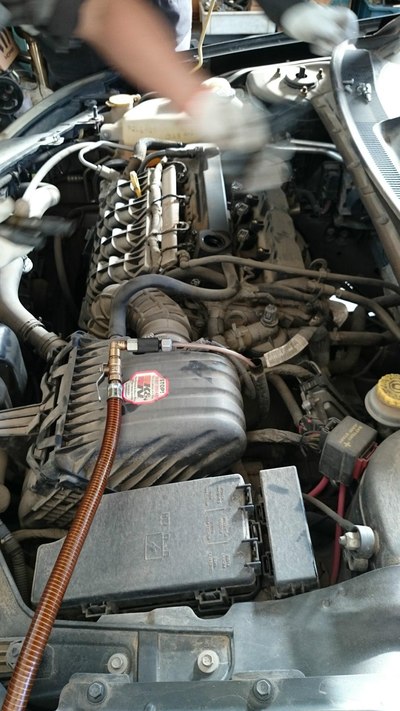

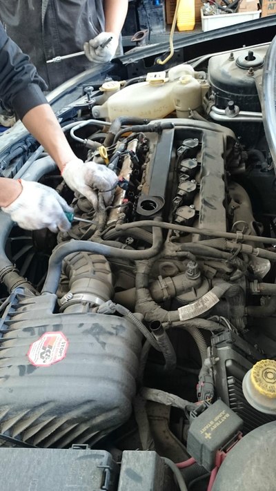

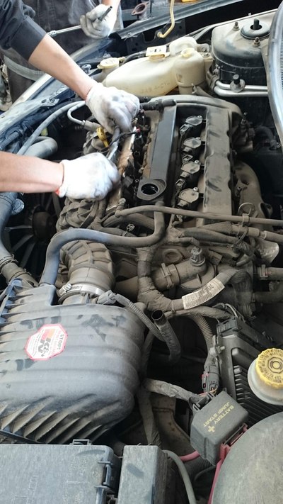

进门跟老板交代了两句,工人已经开始干活了,无影手换火花塞,另一边变速箱油已经开抽。

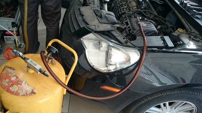

抽油机。其实我觉得变速箱油不用换。。。但是到日子了,换了踏实点儿。

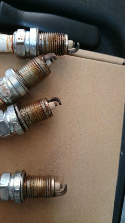

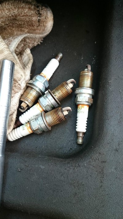

换下来的火花塞特写。感觉还好不是很脏。

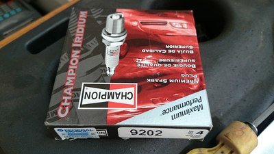

冠军9202. 间隙和NGK的不一样,9202是1.0,NGK是1.1。冠军官网推荐这个火花塞,不知道现在车不太好和火花塞有没有关系。、

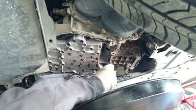

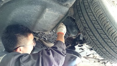

工人在拆变速箱油底壳。很难拆。

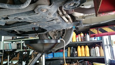

拍了一个底部的图片,三元应该是在右边师傅头顶的位置。斜着指向发动机的。位置正好在衡量上面。氧传感器也在那个位置,看半天没看明白真么把这货拆下来。。。。

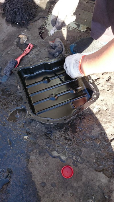

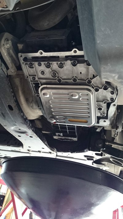

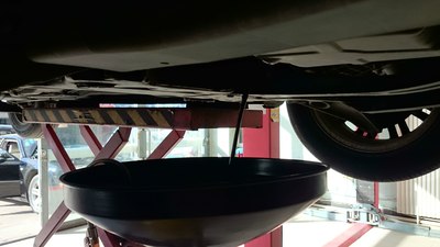

拆了半天终于拆下来了油底壳。重力放油。
油底壳很干净。没有什么油泥。所以其实略微有点儿后悔换变速箱油。。。

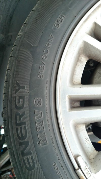

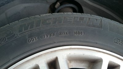

趁着车被举起来拍了两张轮胎的图片,原厂胎,08年第18周的。现在按照纹路估计还能再跑五万,谁说米胎不耐磨的?

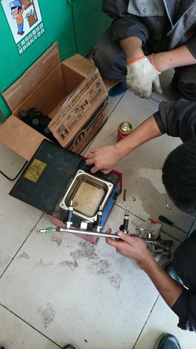

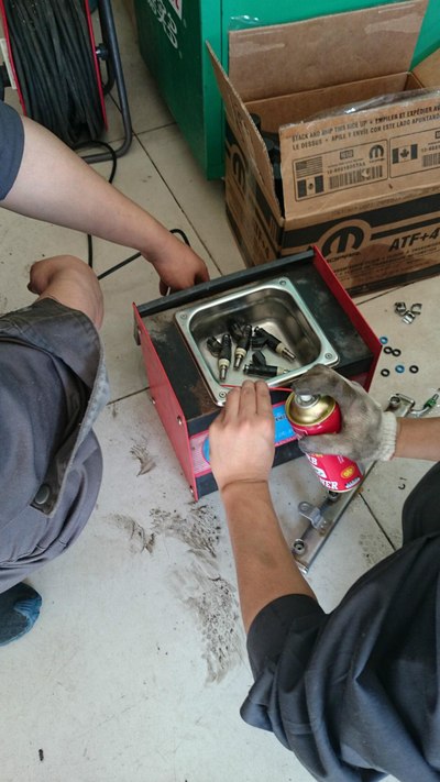

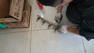

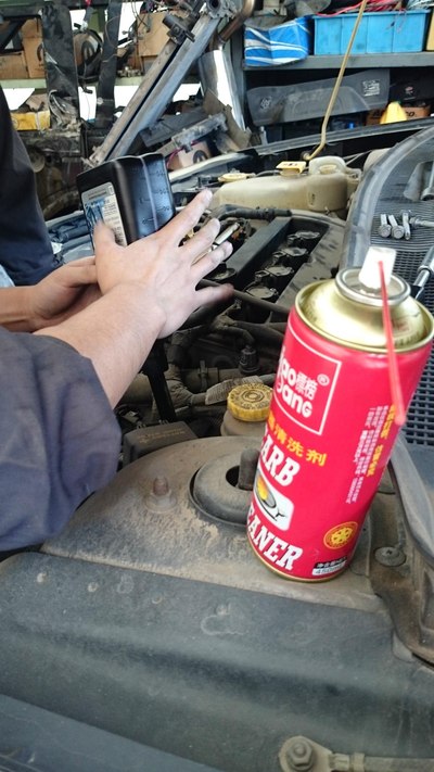

拆卸喷油嘴,用超声波清洗。洗这个花了两百。。。

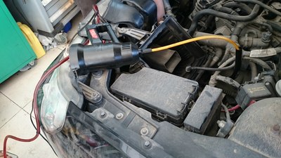

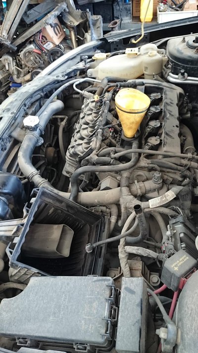

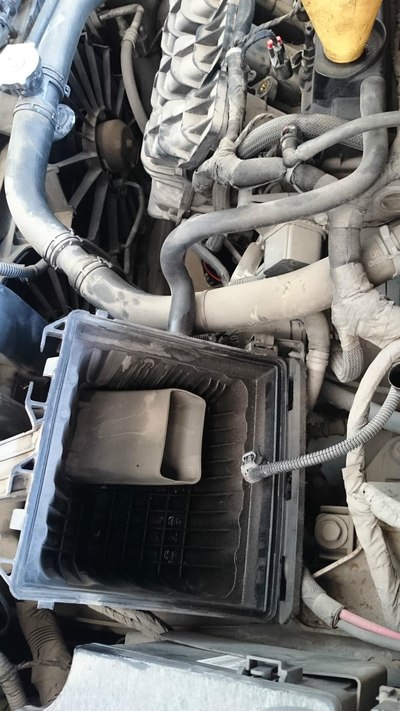

拆开空滤后看到的空滤盒子。里面的油应该是KN的油吧?找时间得清理清理。

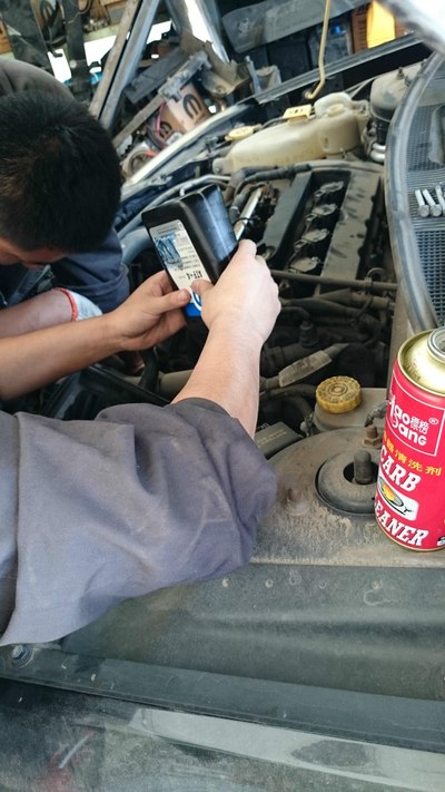

加机油。

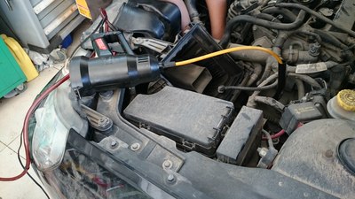

加变速箱油。一开始小工楞网孔里挤,结果弄得发动机舱里到处都是。后来改用泵往里打了。。。我不说啥了。

清洗节气门,喷油嘴。
