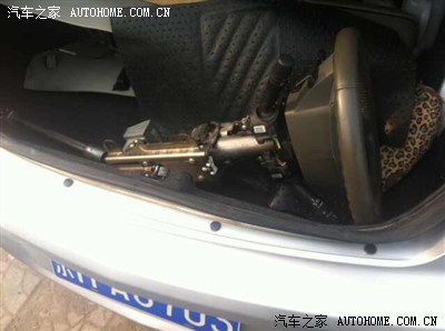

北京柳絮开飘,突然有一天到了30度,空调一开,擦,漏氟了,满车油味。S店免费查一下,外管没事,西国贸跑一趟,暂定蒸发器漏。换新的吧。五方有国产铝制550,国产铜制700,看了看实物,太糙。拆件,蒸发箱大黑盒,半个钟头得到完好蒸发器一个,1350。西国贸一天搞定。供大家参考,跑氟厉害的话,考虑是不是内部。上几张拆解图,全拆散了才能看到蒸发箱,箱体全部分解拆下小水箱才能换。工时800,老板送了三罐氟。一个小小蒸发器,2150大元。,希望大家平安度夏。
