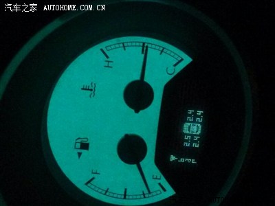

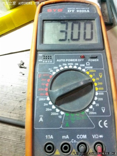

胎压报警已有几天,经过困惑与思考,今天尝试自己动手,终于解决。

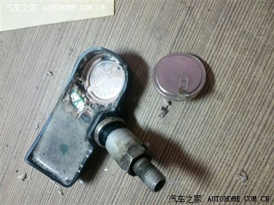

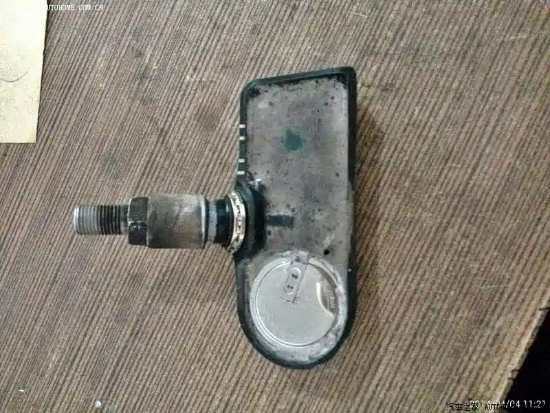

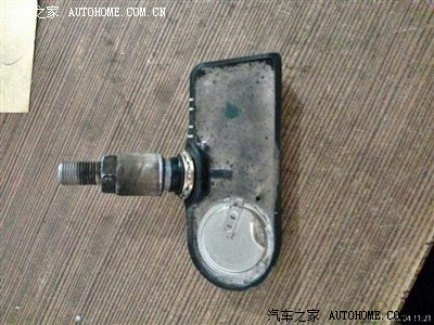

胎压报警就是胎压传感器电池电压不足。不用换传感器,电池是可以更换的。传感器拆下,它的一面是用软胶封装的,用刀片小心的将胶剥开,就会看到电池,
电池用电烙铁小心烫下,万用表测试2.5伏,正常是3伏。

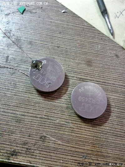

电池型号2450商店有卖,上图是我自己焊接的引线,焊接有技巧,焊不好会爆裂,不过淘宝有带引线的卖,不急用可先陶。

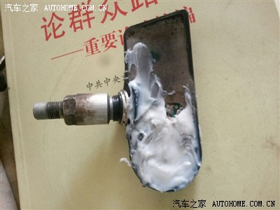

把做好引线的电池焊接在上面,正负极别接错,抹上玻璃胶,待干,交给轮胎店师傅安装,一切OK
