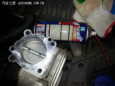

北京空气太脏,节气门总是脏得要命
曾经在4S拆洗过一次,效果很好,拆洗的确干净,但是贵,而且4S都不在市里,去一次得大半天,没那个时间
后来我自己不定期用喷剂免拆清洗(用威力狮),但由于节气门不拆下来,所以只能洗到节气门外侧,洗不到内侧,只能洗到下侧,洗不到上侧(位置原因,难于操作)。
最近一次免拆清洗是在十月份,但近段时间又感觉车变肉,油耗上升,发动机声音很累的感觉
鉴于曾经观摩了4s拆装节气门的过程,并且参阅了其他铂友的帖子,因此

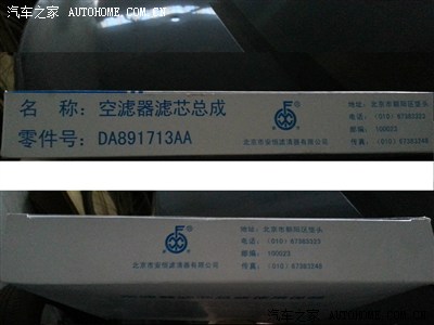

今天自己拆卸了节气门,彻底冲洗了一下,还更换了空滤
车子马上轻快了很多
具体操作很简单,需要一点动手能力和观察能力,分析能力,解决问题能力...
1、取下进气管
2、从节气门上拔下插头
3、拧下节气门的四个固定螺栓,并且放松那个拧在发动机上的节气门支架螺栓(不用拧下)
4、卸下节气门
5、用喷剂两面冲洗节气门(4s当时用的是化油器清洗剂,我也用的这个)
※6、注意:只冲洗,不要触碰,以免改变节气门的开度,可能导致装回去以后电脑对节气门的控制出现紊乱
7、逆序装回(我在4s全程观察了,不用调电脑)
8、更换空滤
计划用1小时,由于不熟练,全程花费1.5小时,接孩子就要迟到了,结果最后忙中出错
由于最后插头没有插紧,导致启动了几次均告失败,重新插紧后,一切正常。虽然故障排除了,但不幸的是电脑检测到了异常,产生了故障信号,估计去4s消除一下故障码即可(放置一夜后已自行消除)
注意:拆洗时我用的是X宝上最廉价的清洗剂,但是免拆清洗一定要用好的,因为免拆清洗剂是要吸入发动机的,不可掉以轻心
上图
