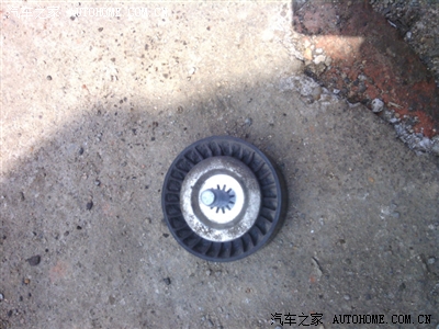

            换上之后,嗡嗡的噪音没有了,可是我开起来启动之后,起步发动机皮带会嘟嘟响,皮带会产生共振,修车的老师说是皮带的事,跑跑就好了。可我跑了一天,还是这样。没办法我就发现这发电机的带轮和原车不一样,于是我上网查了一下,小铂车的发电机带轮是带减振的单向轮。通过淘宝上咨询,小铂的发电机噪音一般都是这个单向轮响的,只换一个单向轮就可以了,于是我就在淘宝上花了200元,购了一个单向皮带轮。于是我就把那个发电机退了,原来的发电机换了皮带轮故障排除。
        新买的单向皮带轮::
拆下来的发电机:皮带轮里面的胶已经成粉末了,轴承也坏了。(这皮带轮必须用补轮胎的风炮打下来)
压带轮:
