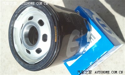

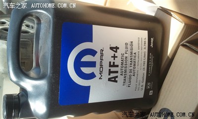

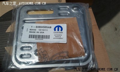

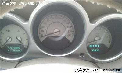

目前车子已经快到5万 kM了,经过在论坛里的学习取经,还是打算自购材料在熟悉的维修店保养。在TB上购买了空气滤、空调滤、机油滤、变速箱虑、机油、变速箱油。保养项目更换机油、变速箱油、发动机清洗、节气门清洗、空调清洗加氟等等,共计花费1800左右。着实要比在4S店省却不少。到目前为止感觉车子还是状态不错,就是转向管柱有不大的空隙。
保养里程和综合油耗
网购的部分材料

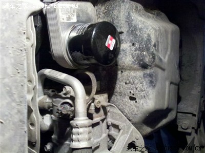

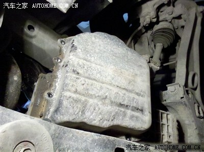

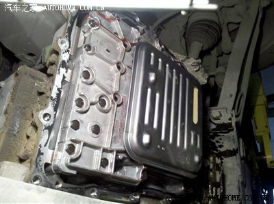

上架更换机油和变速箱油,过程和其他车主基本相似
