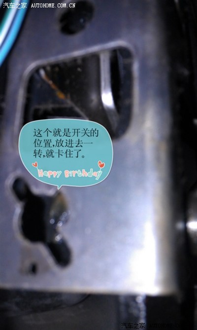

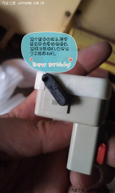

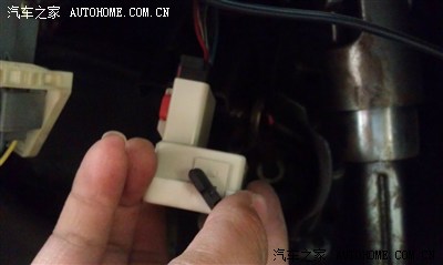

  看了看,不难换,拔下插头,拧下开关,装上新的,就OK了~~
  试了,一踩灯就亮,好!

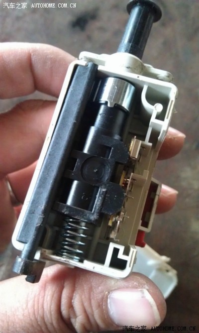

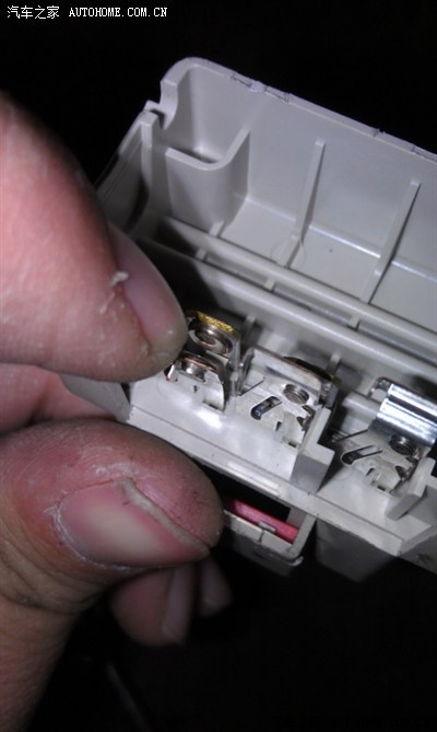

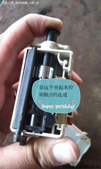

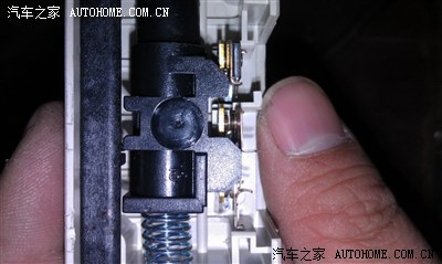

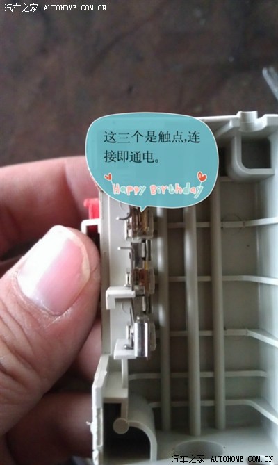

  后来把旧的打开了,这东西结构和农用车的一样,很简单,实在不值130,买40差不多,哈哈,奈何是稀有配件。
