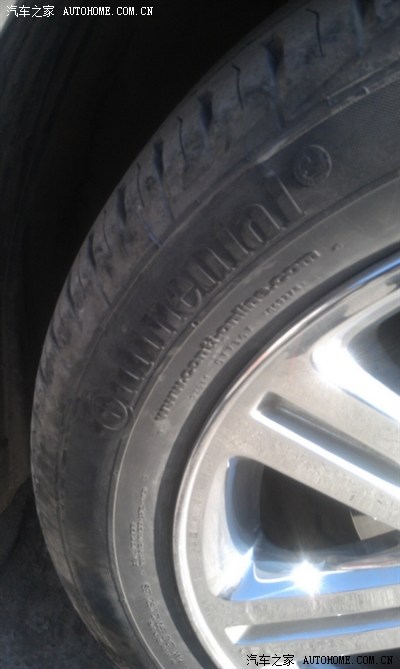

1.轮胎

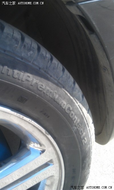

原车胎跑了93000公里,伤痕累累,尤其是前胎,每个胎都有好几出补丁,其中一个都有5个了,一定要换了。
2.7的胎不好找,原车是米胖子的V8系列,该系列这个型号的貌似没了,不生产了可能(大概只有死爱四点有),所以选了马牌的,CPC2系类,号称节能、安静的同时兼具良好的运动性能,呵呵。
补充一点,现在道奇和吉普系列的18寸胎基本都是马牌了。

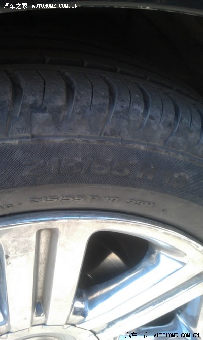

型号是:215/55-18
价格是:1500元/条。

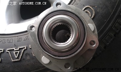

2.更换左前轮轴承

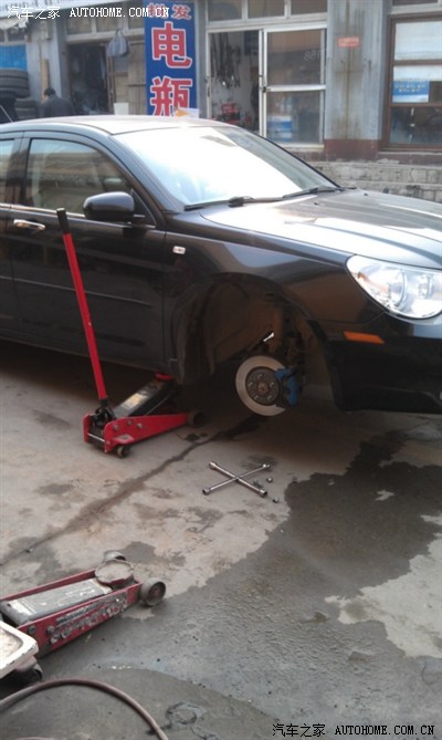

这个很戏剧的。更换玩轮胎以后,发现胎噪比以前还大?!很纳闷,不是说比原车的要好吗?即使不好,也不会更差吧?先跑跑看吧,带着这个疑问又跑了一阵子,声音越来越响,尤其是已过60KM/H,嗡嗡的声音特别大,感觉应该不是轮胎的问题,就用千斤顶把车的前轮直起来,加速,发现声音依旧,这可以肯定,不是胎的问题了。

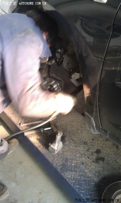

后来在坛子里看到一位同学的帖子,也是更换了前轮轴承,确定应该是这个玩意。
死爱四点没货,要订还要等,干脆在淘宝上买了,380,左前轮轴承总成。
万恶的物流,东西被磕了,有点儿变形,不过能用。
