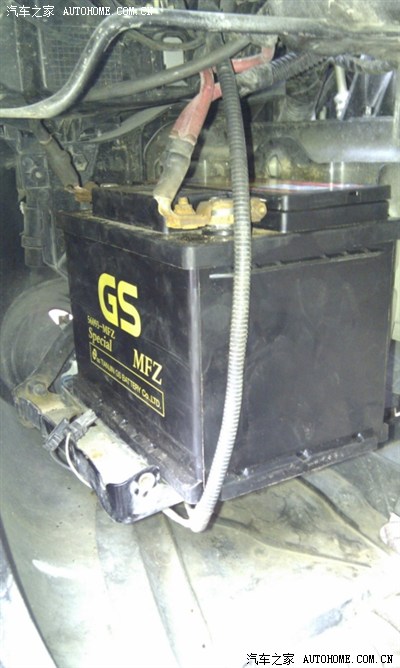

本人介绍一款电瓶是统一(56093-MFZ)电压12V  60A 正品价格以旧换新450元。
就是这个。
都说要把车举起来更换,这个师傅方法很简单,就用千斤顶!

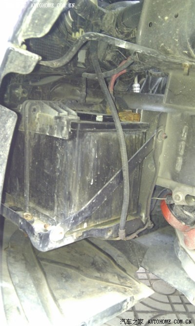

卸下轮胎,挡泥板,看见的电瓶如下:
原车电瓶如图,没牌子。只有厂家编码:F346
换上的新电瓶!
换电瓶时,用个旧电瓶连接上车上,防止断电更换电瓶,这样就不用解码了。
作业完成了,给车友参考!
