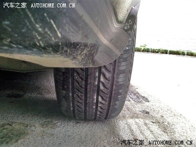

图片已补,匆忙手机照,质素不佳勿怪!
大大大的字眼“235 /55/R17”米胎V8的升级产品LC博悦
别小瞧只宽了2cm,路感和方向盘的感觉是明显不一样,信心满满
因升级胎235 55R17与原厂胎215 60R17周长几乎一样,因此外观上基本无变化,车辆不会升高也不会降低,转速表指向也基本一致,是最适宜升级的一个胎种,还有同学加入到235的队伍中来吗,就等你啦。嘎嘎!!!
