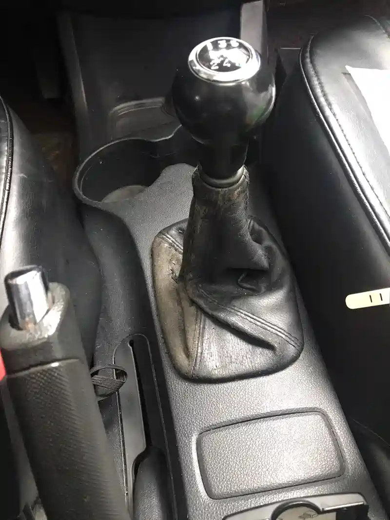

狮跑是我爸的,开了很久了,挡把套就掉皮很难看。狮跑更换档把套很难,要把中央通道整个取下来。之前在网上找了好久没有找到如何更换狮跑教程,今天终于自己把他换了,所以为了给其他想换的朋友一个参考,拍了些照片发上来。
主要是中央通道前面两侧的卡扣螺丝,后面两侧螺丝,和扶手箱里面的四颗螺丝。拆了之后就能轻松取下档把套来换了。
