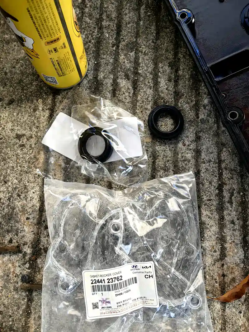

10年的狮子,14万里程,一直保养没有问题,近期发现气门室渗油,想着换垫子,4S店要价600元,看了这里发的更换帖子,也想自己动手了。马老板家的宝贝确实不错,30元钱,还外加火花塞垫圈与密封胶,良心卖家啊!
根据标识,应该是韩国的原厂件

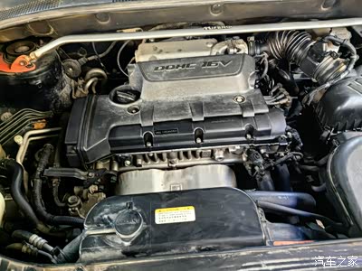

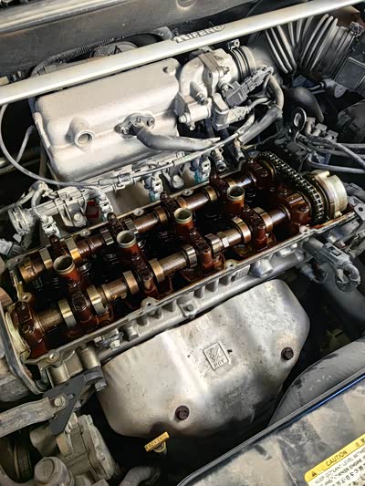

拔掉火花塞帽,按顺序依次拆下螺丝,皆可以拿下气门室盖。

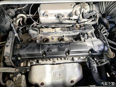

拔下火花塞帽,依次拧出螺丝,可以看到油渗出。

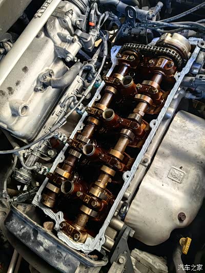

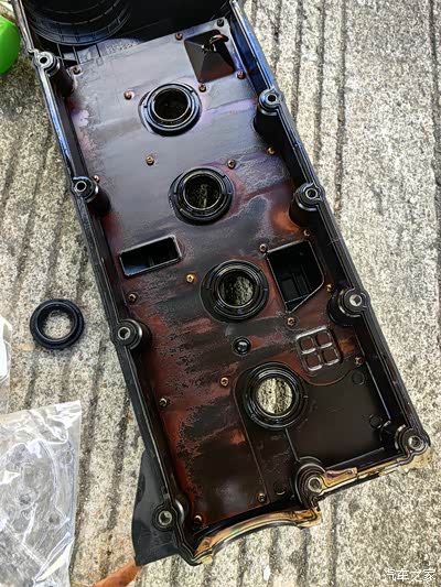

拆开的气门室,把原来的密封胶清理干净。

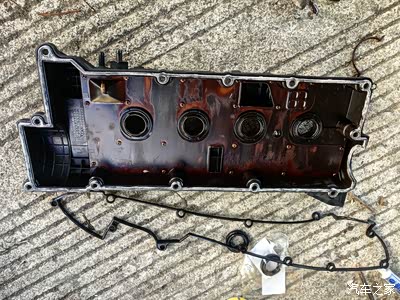

拆下来的样子

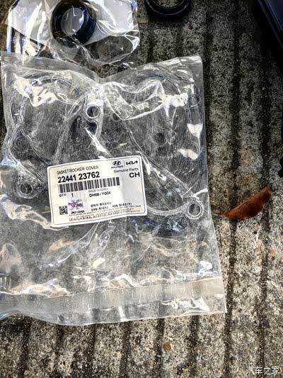

新旧垫子的对比,换上新的气门室垫和火花塞垫。
打上密封胶,等待10分钟左右,让它干。
