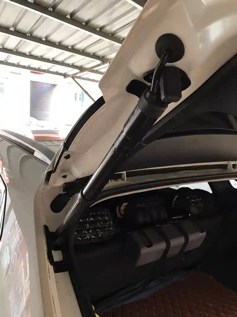

哦对了,先把冬天后尾门的改装结果说完吧,180块的电尾门经过长达半个月的拆装调试,终于稳定可正式服役了,但怎么也把门芯板拆了,顺便做三层隔音吧,花了45块钱买了两张止震板一张吸音棉。
粗壮的电动支撑臂
