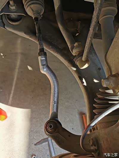

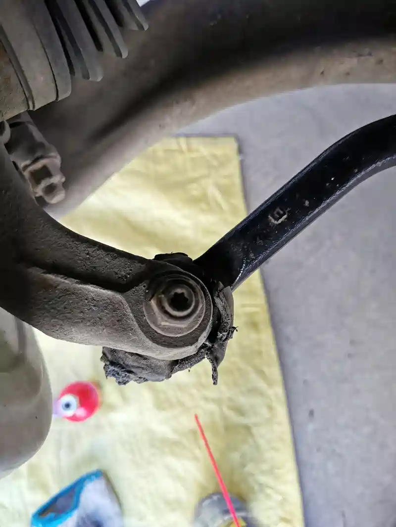

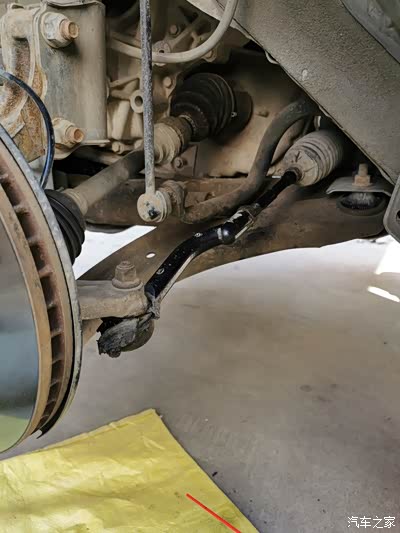

1、我家逍客2011年购买的,已经运行了11万公里,有好几个月了,转向开始有异响,经过检查发现转向拉杆球头防尘罩坏了,球头内部都是泥沙,球头磨损严重,年前加了点润滑脂,暂时不响了,但方向自由量有点大。球头间隙大了,决定换了它。图为更换前拉杆外球头。

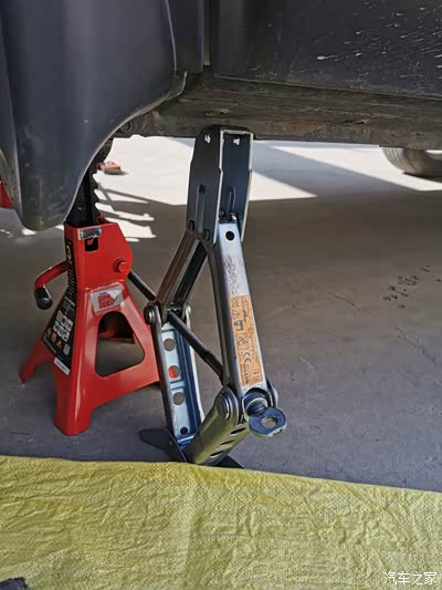

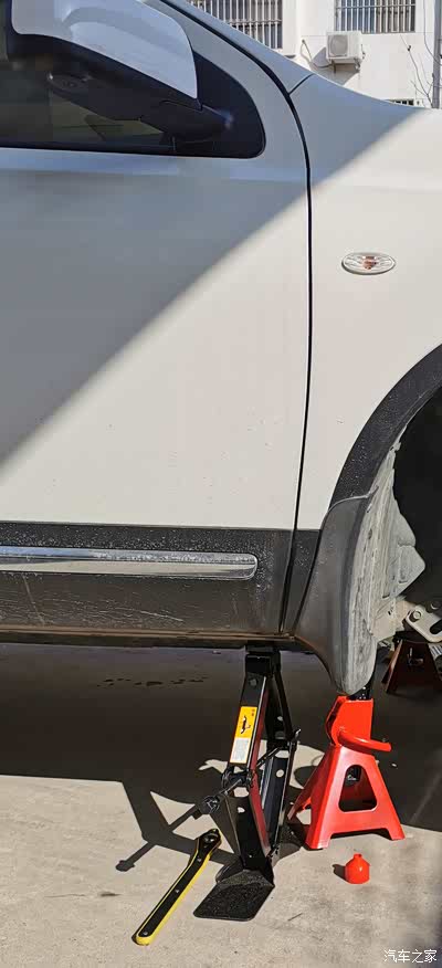

2、用千斤顶把车支撑起来,为了安全,顶起后放上安全支架。为了提高效率,我用了2个千斤顶,一边一个。

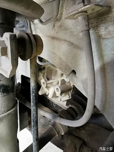

3、这是另外一侧的千斤顶和安全支架。

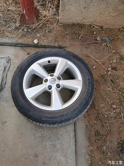

4、卸下轮胎,放在旁边,不影响工作的地方。

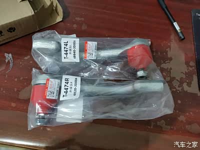

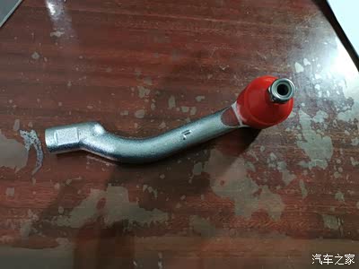

5、网上购买的转向外拉杆球头,防尘罩处带红色防护罩。
6、左侧和右侧各一支,对称布置,这是左侧的。

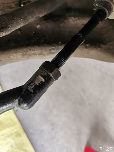

7、要更换的外拉杆,用记号笔做好标记,用游标卡尺测量好外拉杆端部至内拉杆边缘长度,用卡尺测得数据右侧99.0mm,左侧95.5mm。

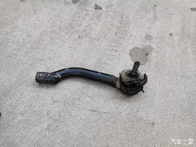

9、拆下的旧拉杆球头,防尘套都烂了;拆下时记住外拉杆退出的螺纹圈数,右侧球头拉杆用了15圈半,左侧球头拉杆用了17圈。
10、新的安装时也要旋入同样的圈数,旋入时要保持内球头拉杆不要转动。图中右侧球头外拉杆已经换好。换后再用游标卡尺确认一下内拉杆伸出的螺纹长度,要和前面测量的数据保持一致。

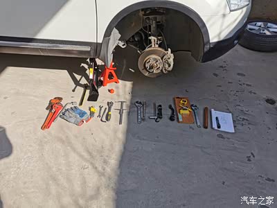

11、用到的工具大致如上图所示,有笔、记录本、记号笔、游标卡尺等等。

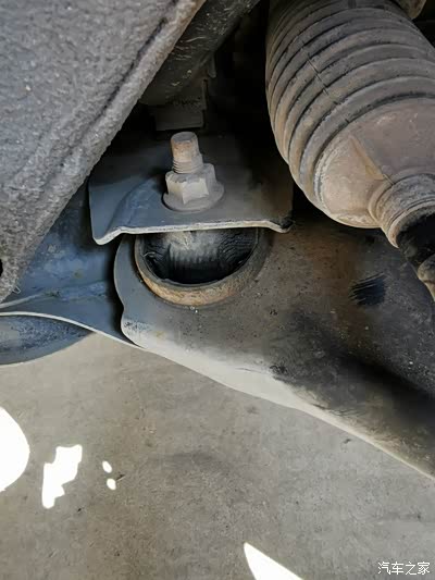

12、借机检查了一下三角臂,也有些老化了,先用着,等坏厉害了再换。
13、同时检查了一下辅助拉杆球头,这个状态正常,还没有坏。

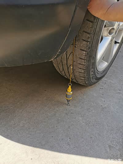

14、用线坠测量了一下前束值,轮前宽度1622mm,轮后宽度1623mm,前束1mm。这个只是近似测量,用到的是线坠和米尺,为了保证换后四轮数据准确,还需要进行四轮定位。

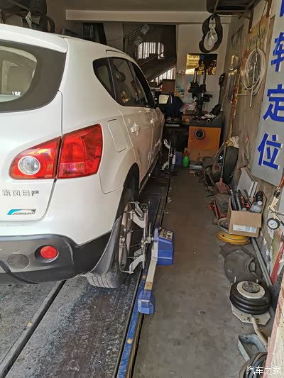

15、上午换好拉杆球头后,下午来轮胎店四轮定位,老板很热情,先问明定位原因,换了拉杆必须要定位。

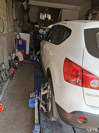

16、开始装测量设备,四个轮子都装上,一个也不能少,这是左侧的。
17、这是右侧的,正在安装中。

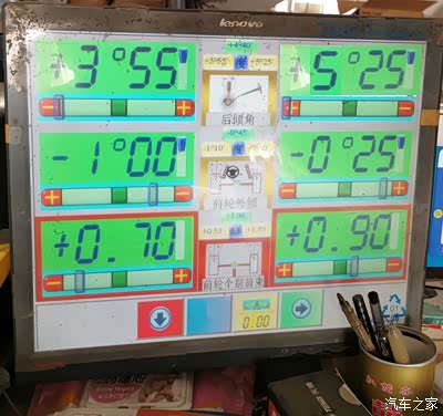

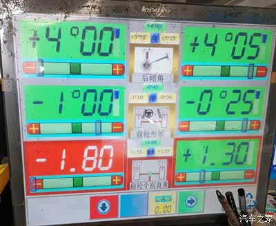

18、定位前数据,由于安装过程中尽量保持拉杆长度与旧拉杆一致,定位数据偏差不大。
19、轮胎店维修师傅,对前轮拉杆进行适当调整,很快就调整好了,调整好数据如上图所示。调整好后,老板又开车路试了一下,方向不跑偏,四轮定位花费40元。
