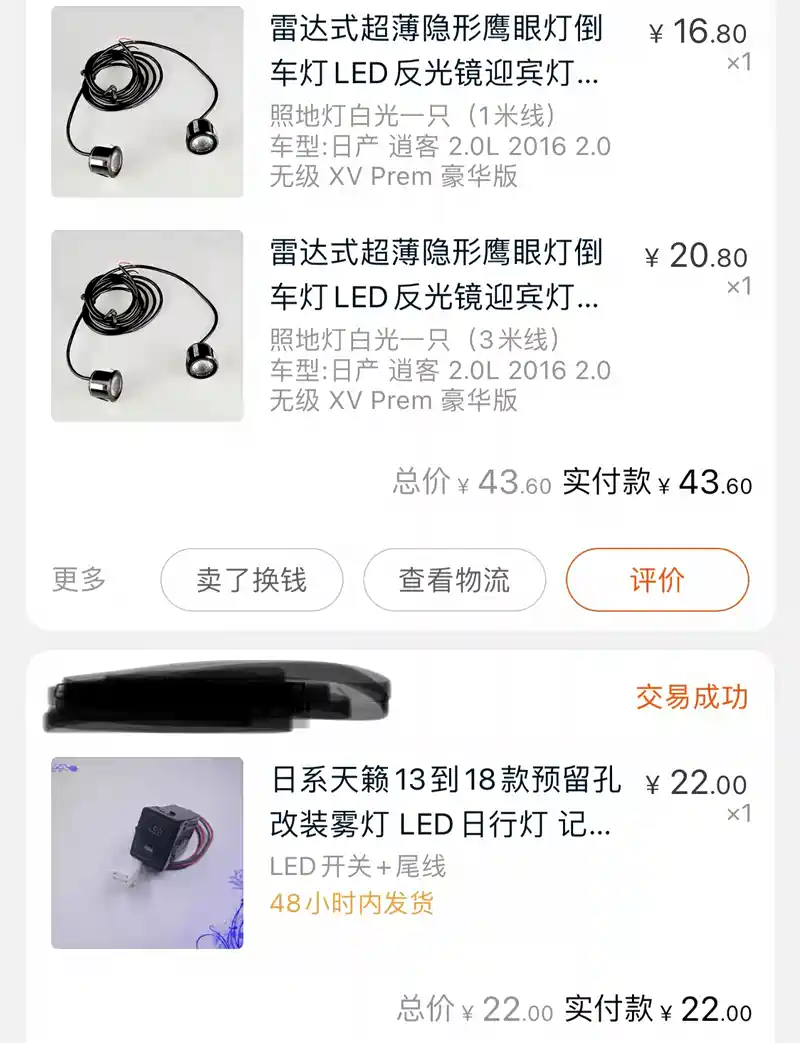

在一个夜黑风高的夜晚,我开车路过了一个乡村村口的双限宽,当然不是第一次过,但是对面有个憨憨开着远光一动不动,他不敢过,我眼睛顿时一片漆黑,便还像往常一样慢慢的过,但是意外发生了,右侧被蹭了一点,还是开着360全景蹭的,这时我就下定决心有必要加个照地灯了,于是我就开始了精挑细选之路,调了很多对比了很多,最后选了这个:
价格一般,能接受

电尾套装配开关
氛围灯两根
测电笔及消除异响的绒布胶带
备上一些电线延长不够的电线
