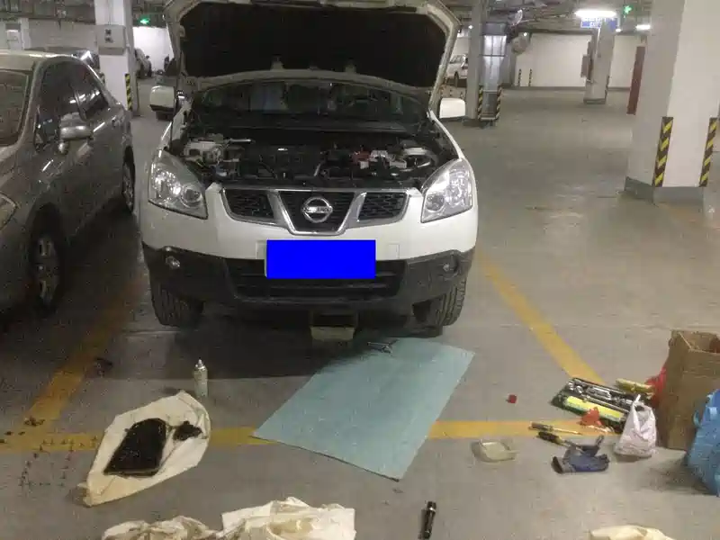

1、我家逍客10万公里了,CVT油一直没有换过,看过枫桥大师的帖子,自己购了NS-3cvt油两桶,滤芯1个,准备换油。工具准备好,拆左前轮胎,轮内护罩。两个千金顶,将车顶起,放好安全支架。拆除发动机护板,放油。放完油,拆油底壳M10小套筒。
