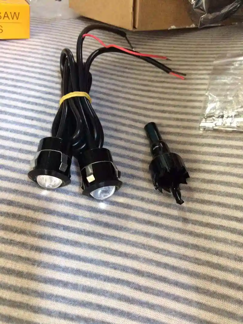

改装部分
网上买的鹰眼照地灯,30元两个,还送了开孔器
鹰眼灯电源线加了端子方便和后视镜加热电源对插,不用破线
后视镜镜片取下后(镜片很容易取下的,这里就不多说了)把镜片上加热电源线拔下,日产工程师不知道是怎么想的,***的是负极,不***的反而是正极![]()
找一个合适的位置开孔
找一个合适的位置开孔
把鹰眼灯装入开好的孔内,连接好电源线(我直接把灯的电源线和加热电源线连接了,后视镜镜片加热本来就是个鸡肋,如果还需要镜片加热的车友可以把灯的电源线和加热电源线并联)
后视镜壳内空间富裕,多余的线可以塞在里面。
最后把镜片安装回去,一个后视镜完工。(我选择的位置可能稍微偏里了一点,实际上位置可以再出来一点效果会更好)
