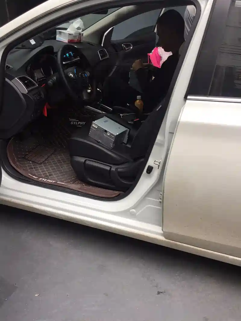

提车后一直观望7寸的互联屏,直到降价到280和可以播放视频后果断入手。280是包安装哦。
来的时候正在安装轩逸的屏膜,很快。
轩逸屏接线中。
终于到我的了。师傅动手很快,来不及拍照就卸下车饰板正在拧5寸屏的螺丝。
拆下5寸屏的支架。话说师傅告诉我薄款的7寸和支架链接只有三个螺丝,之前5寸是4个和支架固定,你们的是几个螺丝呢,师傅手太快,没有来得及就安装好了,落下了一个螺丝钉我才发现。

原厂cd中控
原厂的哦,1类激光产品来的。
