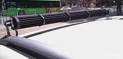

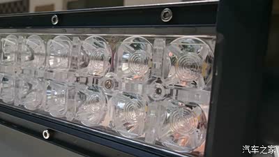

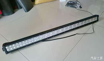

拿着很有分量 裸灯将近9斤 标注功率400W 应该达不到 万用表测电流最高值10A 测不出 看来工作电流也不低
这个灯的特点之一 就是镜片采用了菲涅尔透镜

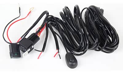

线组借用网图 30A保险 40A继电器 带遥控 爆闪模式 爆闪对于我来说没用 不感兴趣
线组质量还可以 只是外皮阻燃 内芯线皮不阻燃 略不安全

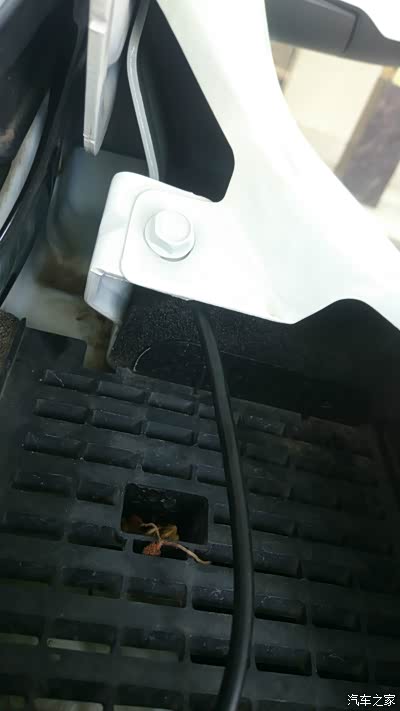

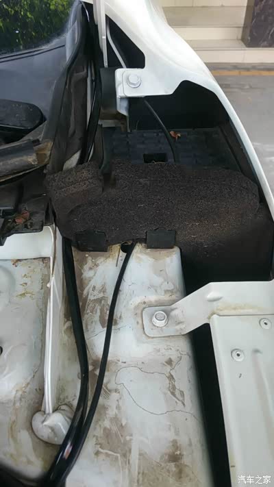

考虑到功率较大 直接电瓶取电 想从发动机舱穿线到车内 找不到合适洞洞 不过在机舱盖左侧支架旁边发现一处空洞
穿过里边海绵即可
不影响开关门 只是开门后看着有点影响美观 无所谓了![]()

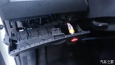

按钮开关算是备用 避免遥控器失效 不能控制 线组带的黑色按钮太丑 自己换了个金属自锁开关
本打算装在原车预留开关位置 拆开发现里边有螺丝固定 拆装太麻烦 直接旁边打孔安装 19mm 遥控接收器也在这里边放着
开关指示灯常亮 这功率不会造成电瓶亏电吧

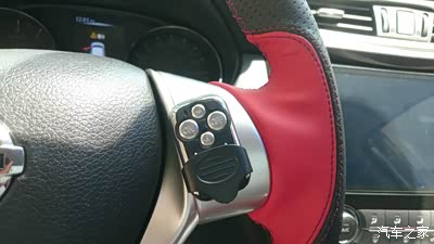

遥控器就粘在反向盘上吧 带滑盖 不用时候挡下 防止误操作

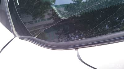

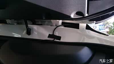

主线走前档 近乎完美 用双面胶固定 表面处理干净 用助粘剂擦下 很牢固

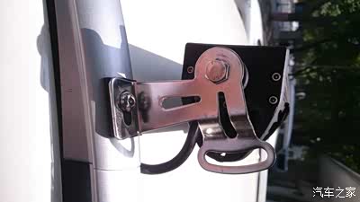

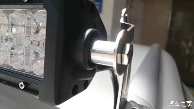

行李架横向安装孔距114cm 买之前卖家说灯长度110cm 心中暗喜 带上支架估计长度正好 收到后量了下灯长度 带上支架距离还不到110cm 坑!!不过问题不大 好解决 两端加上轴套就行
轴套两端光滑面一定要处理下 切割出来凹槽 增强摩擦力 要不固定不紧
因为加了轴套 配送的防盗螺丝不够长 先用普通螺栓固定 随后换防盗螺丝
背面卡的降噪胶条 安装后小跑试了下 时速100无明显风噪
搞了一下午 整体没什么难度 行李架打孔 灯体固定 接线走线 调照射高低

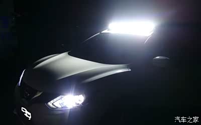

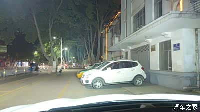

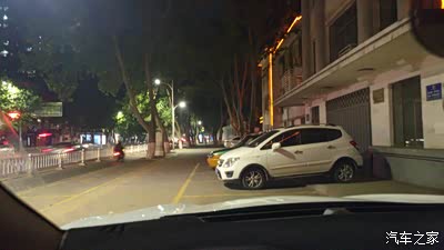

侧拍 正对着拍照一片白茫茫

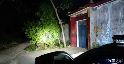

聚光可以 近距离范围内也很亮 远近兼顾
距离最远处三个白点将近300米 照射距离 范围都不错 还是有路灯的情况下 在全黑环境下看起来更亮 不过没什么意义 因为周围全黑 随便一点光都显得很亮
