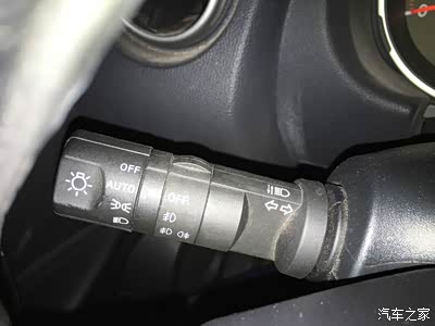

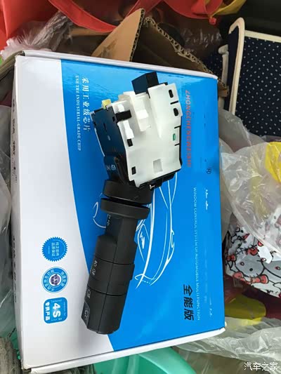

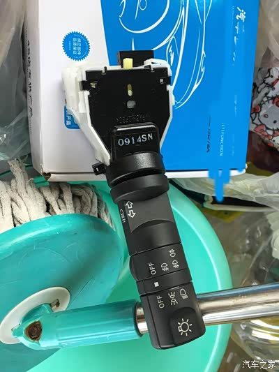

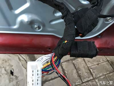

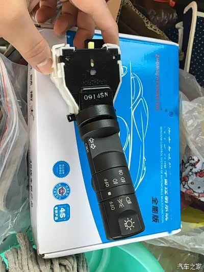

先来车刚接到手后的几个改动吧,自动头灯,以前开过一段时间的新帕萨特,觉得这玩意不错啊,没想到逍客也可以有,并且改装极其简单,线材已经集成在车内了,方向盘游丝也具备此功能,只差一个感应器和一个改观就可以了。感光探头照片找不到了,其他坛友帖子里有很多,都一样的。过程也非常简单就不提了。

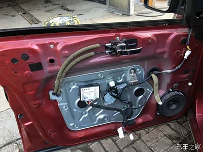

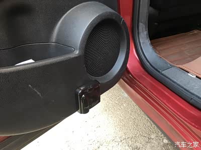

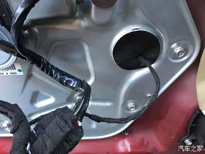

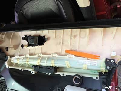

车门拆开的时候很容易 都是卡扣,但是装回去的时候一定要注意,1是提前买一些卡扣做备用,拆的时候容易破坏掉卡扣有新的安装上即可,某宝上有静音卡扣可以考虑。2位置一定要找好,位置没找好也是可以安装上的,只不过后期会有异响。一定注玻璃窗位置的安装。

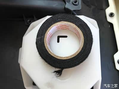

使用了大众车用的那种绒布胶带,会减少震动产生的异响。
大众汽车常用的绒布胶带,减少震动异响

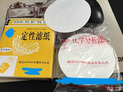

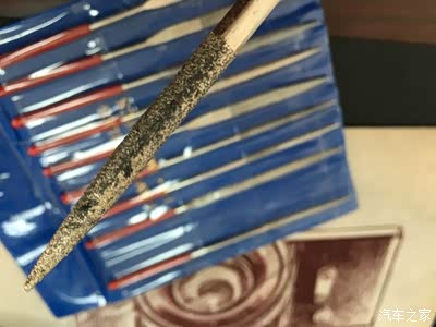

机油试纸,避免广告嫌疑,涂掉品牌了。
换机油前的测试。
换机油前的测试。

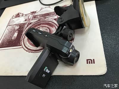

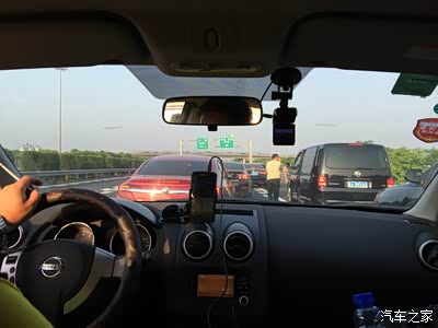

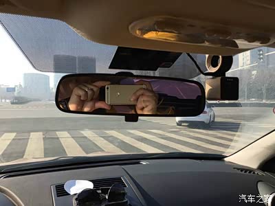

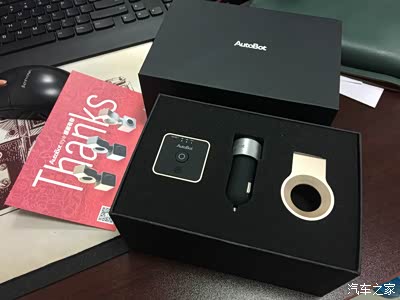

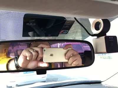

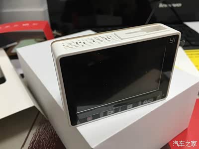

用了4年的老记录仪退役,从夏利车带到了逍客车上,后期自己总是自动关机,所以换掉了。

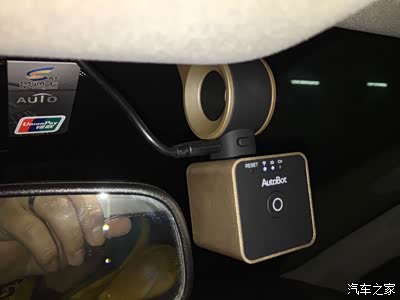

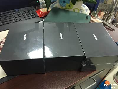

行车记录仪,我买了两款众筹产品,第一款autobot,没有外屏显示,接Wi-Fi用手机看,

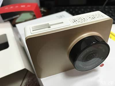

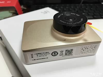

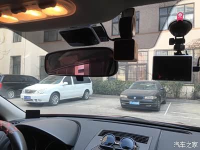

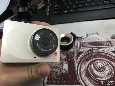

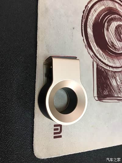

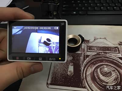

第二款,小蚁记录仪,支持外屏查看,其他功能都差不多,Wi-Fi查看实时记录仪情况,记录仪内保存的视频下载到手机等。
至于为什么选择的这种记录仪而没有选在后视镜那种的,最大的原因在于,但凡是新款的后视镜款记录仪,占用面积都非常大,影响视线,要保证安全第一,影响了行车安全,那还要个记录仪有啥用的。
不带外屏显示的autobot
一下买了三个,单位同事也一起买的。
带外屏显示的小蚁。
如果硬要做个比较的话,我会选择第二款,也就是说带外屏显示的小蚁记录仪。虽然比autobot大一点点,但是有时候手机毕竟不如直接看来的快。至于广角和画质,两款基本一样,高清不卡顿。都很好。

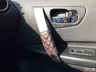

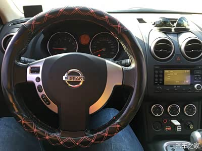

红黑线方向盘套
红黑线方向盘套
红黑线把手套。

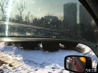

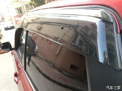

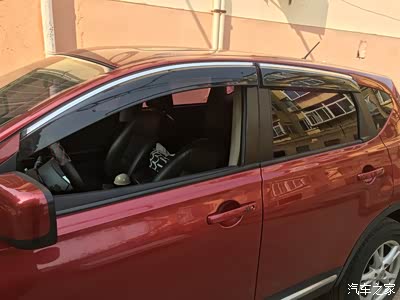

质量非常好的晴雨挡300+
非常非常喜欢的晴雨挡300+

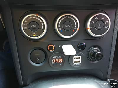

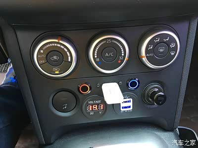

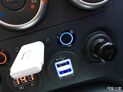

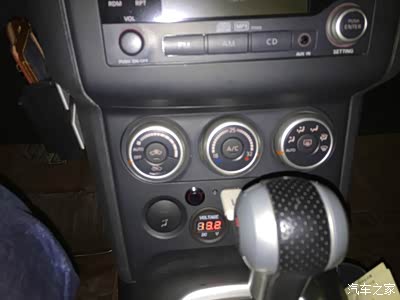

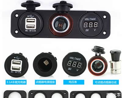

耗费时间最长的加装。

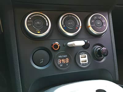

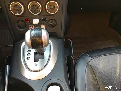

电压表,启动车常亮,电是点烟器保鲜盒取电,跟记录仪走的一根线。
usb充电器,也是点烟器的电,多设计了一个开关,1是因为灯光晚上太刺眼,2是平时不用关掉不费电。
红色开关是记录仪开关
U盘是从CD机背面接出的线。细节没照。点烟器现在正常使用。
红色开关是记录仪开关
夜晚效果,电压表显示不刺眼。效果比白天好。
夜晚开关全开效果
小开关

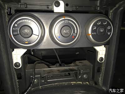

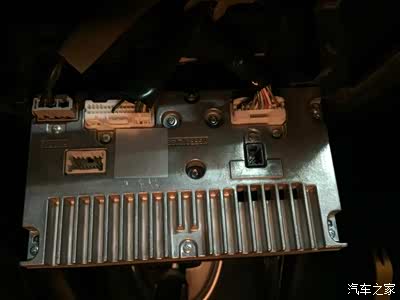

CD机背面接USB线
位置非常宽裕,适合加装设备。

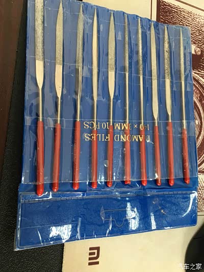

就这玩意掏的洞,真TM累啊,因为当时天气比较冷,实在不想出去打孔就自己掏,掏了一天,心都碎了。

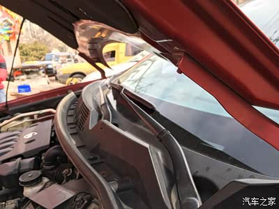

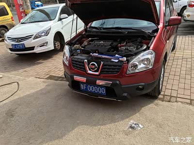

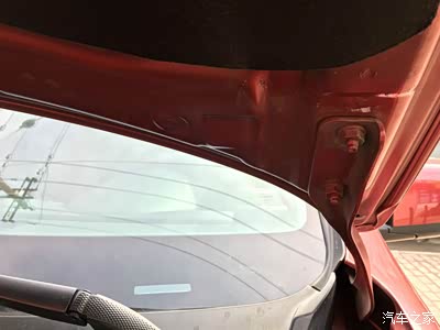

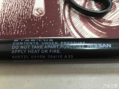

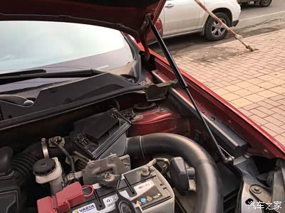

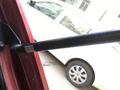

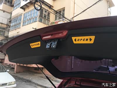

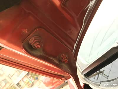

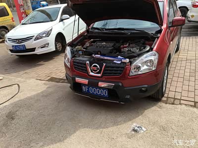

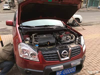

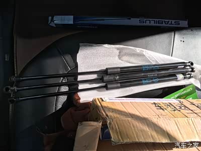

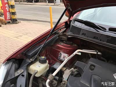

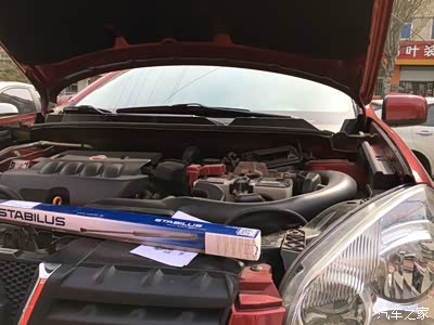

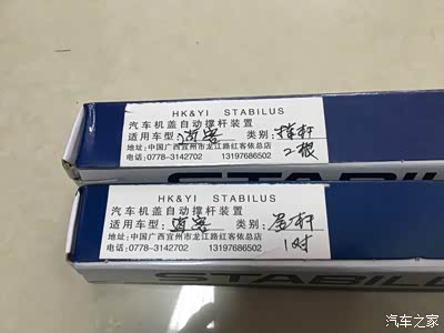

前机盖支撑杆,和后尾箱盖支撑杆。前后共4只。
跟原唱一个一样的品牌。我想这个就不用P掉品牌名字了吧。
拆螺丝前,可以看到原装未动过的。
改装后完成。
改装后完成。
为了保证安装时的安全,过程没有拍摄,其实很简单,属于傻瓜式安装了,也是目前看到最好的产品了,出了装卸螺丝外,做到了无损安装。打开黑色装饰条两颗螺丝安装完后 装回去就ok了。机盖位置我是先拿开一个螺丝,将不锈钢片装上一个螺丝后才卸下的另一颗螺丝,为了避免整个前盖掉下砸到玻璃。成功。

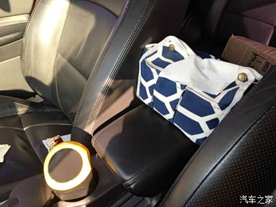

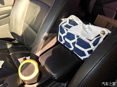

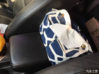

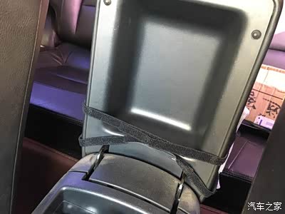

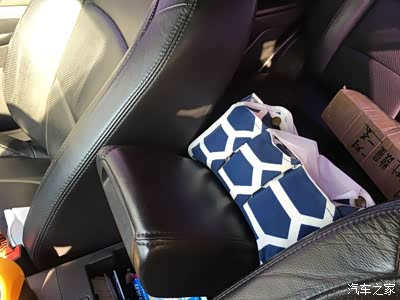

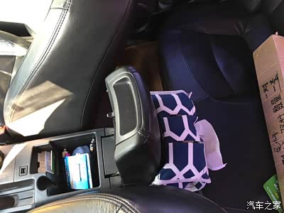

图中有个小桶是个垃圾桶,扶手那块是个装纸抽的家伙。非常实用。

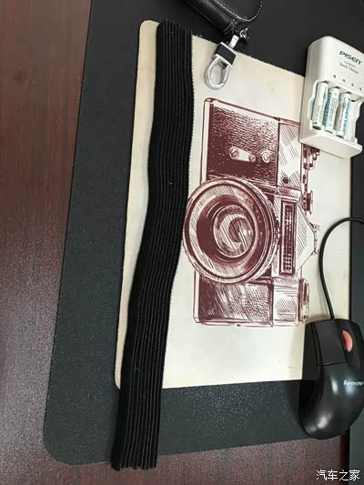

买来纸抽袋后,找的裁缝店加工了两个绑带在纸抽袋底部。用于固定在手扶箱盖子上。
完全打开纸抽袋不会掉下来
完全打开纸抽袋不会掉下来

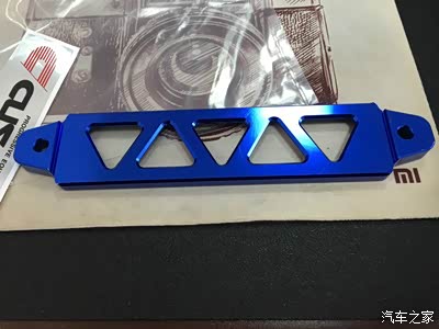

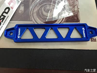

逍客电瓶是45ah的,等到这个电瓶挂掉以后果断换60ah的大容量电瓶,电瓶固定夹已买好。。坐等老电瓶坏掉。

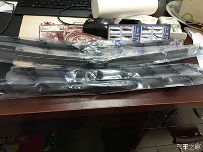

所谓的镀膜雨刷,也不知道抗不抗用。

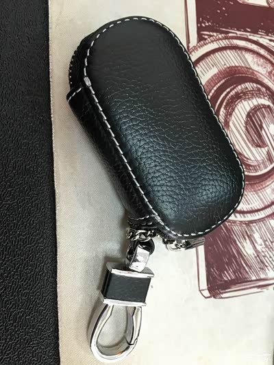

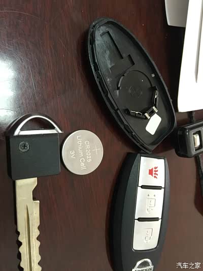

钥匙包,很喜欢。不得不说以后换车也要买无钥匙进入无钥匙启动的车,真心方便。

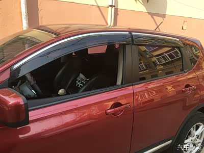

雨挡

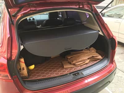

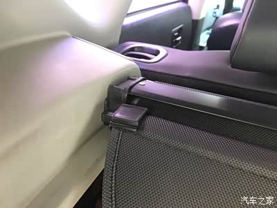

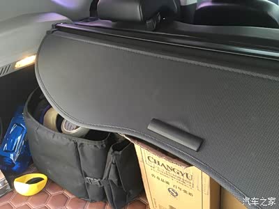

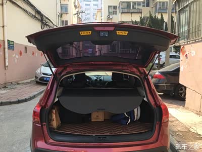

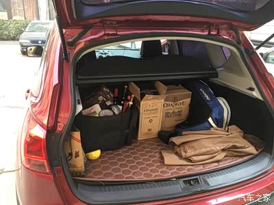

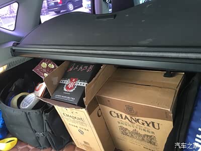

遮物帘
拿掉后备箱盖板,换上遮物帘,拉开后空间很大。

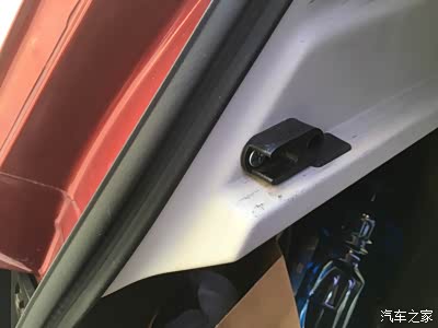

安装简单,几颗螺丝直接拧上去就ok。
安装简单,几颗螺丝直接拧上去就ok。
安装简单,几颗螺丝直接拧上去就ok。
安装简单,几颗螺丝直接拧上去就ok。
