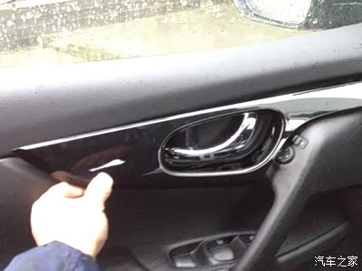

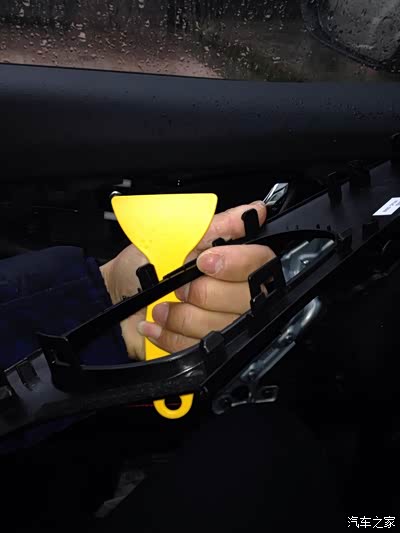

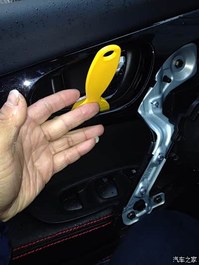

先拆这块内开门的地方,从两头下,要专用拆卸装饰工具,要不会划伤门板塑料部分
中间的这个地方比较难拆得从这个地方往下插,这有个卡扣,不能用蛮

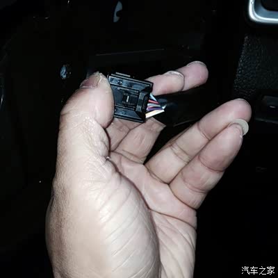

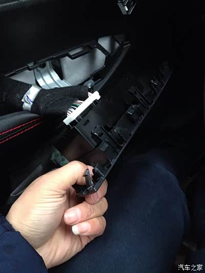

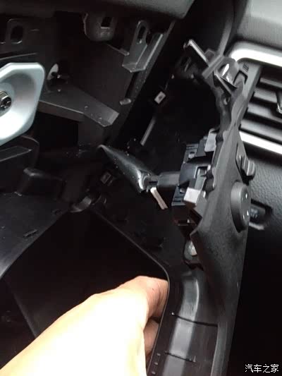

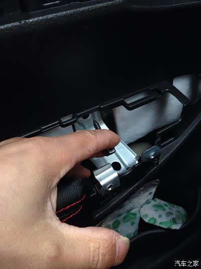

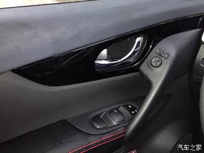

然后就拆这个门拉手这个好拆,先敲开外面的塑料把手,从升窗器开关边处下手,主驾驶位置的门这个地方有调节后视镜的开关及链接的线束。
就这个插头,里面按下就分开了
借张图,主驾驶位升窗器开关拆卸,从包皮的这头拆,尖角处最后拆,因为这头有个卡子,得从另一头撬开

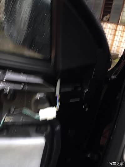

同样拆线速
看这图你就明白了

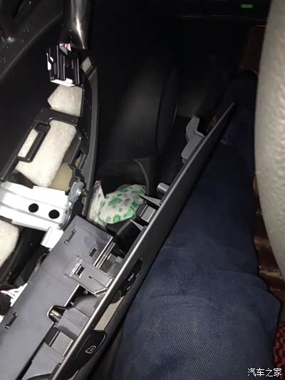

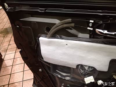

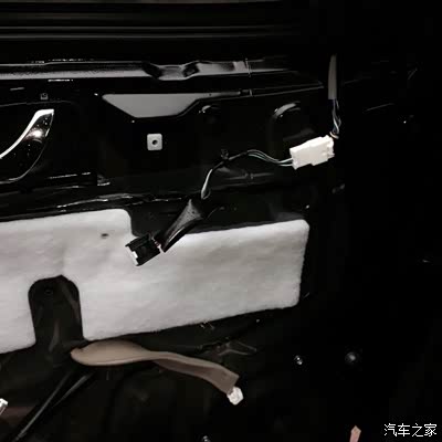

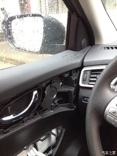

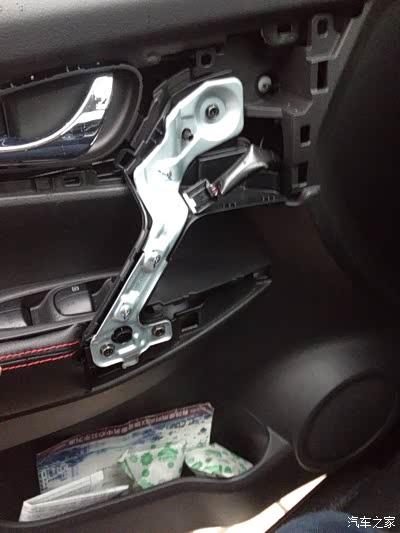

拆门版了,从下开始,用力一扮,一个一个搬开,注意的是在内开门的边上也有个卡扣,其他的都在边上。最后往上一托门就下来了![]()
看了下没有卡子坏![]()

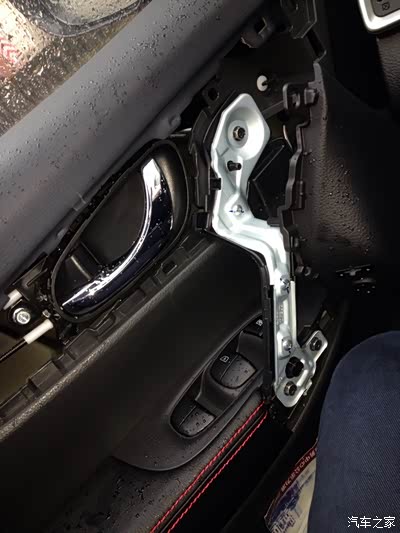

最后拆他了中间一个卡扣,下面2个

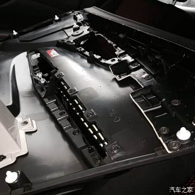

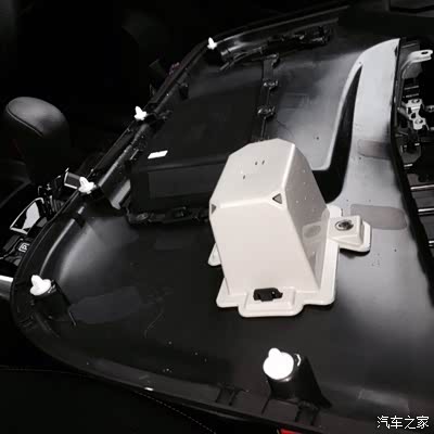

看里面结构,这就是为什么不能再往上装的原因了

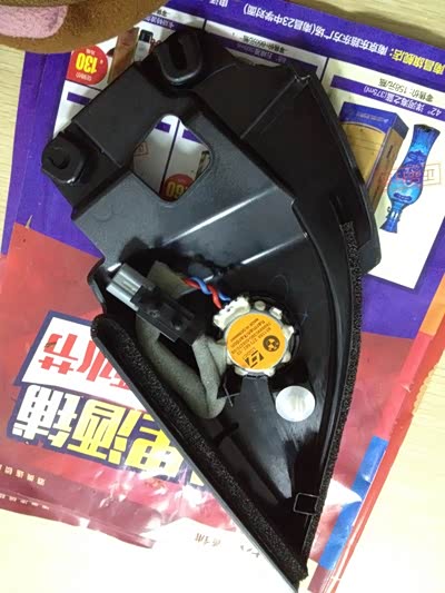

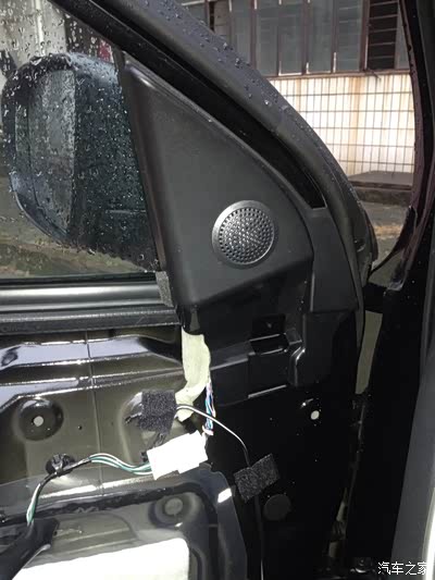

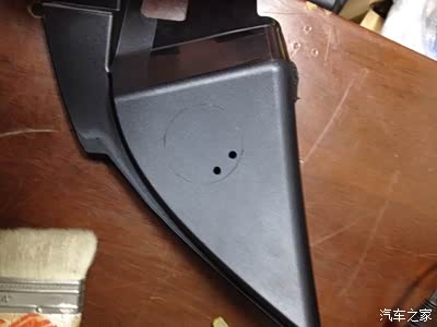

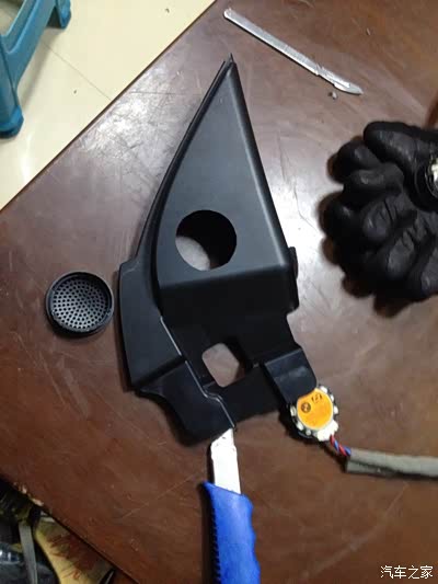

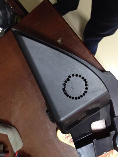

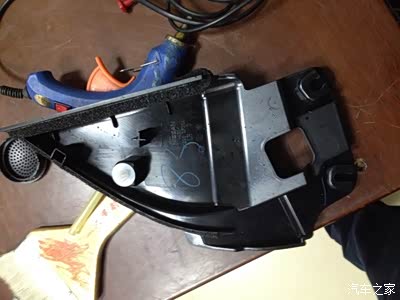

开孔定位![]()

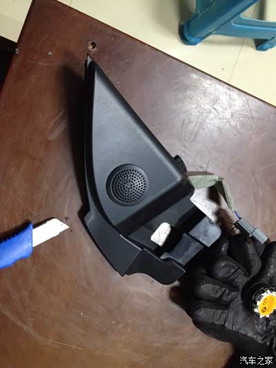

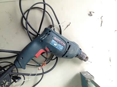

工具博士手钻
定位大小

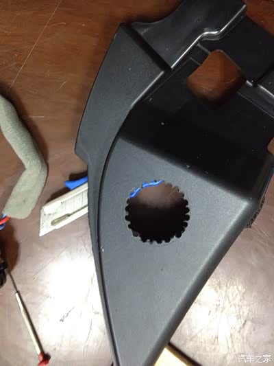

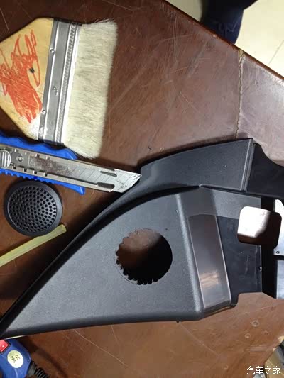

开工打孔![]()

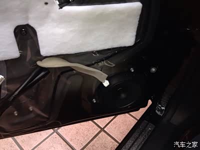

美工刀修剪美化![]()
另一边的![]()

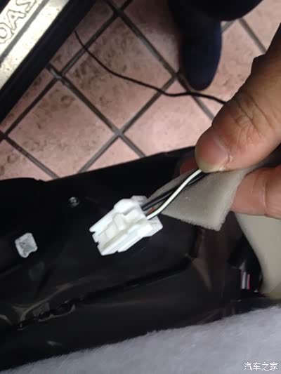

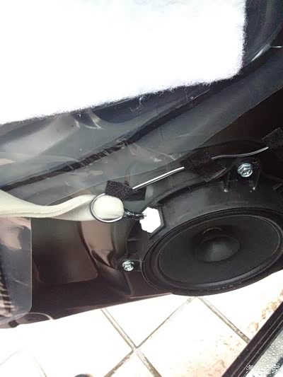

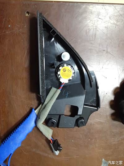

喇叭线真TMD细啊。

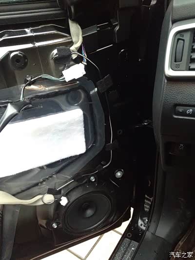

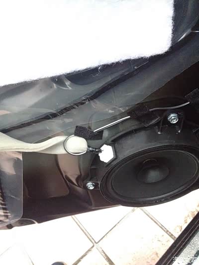

这里开始以为空间不够,结果刚好

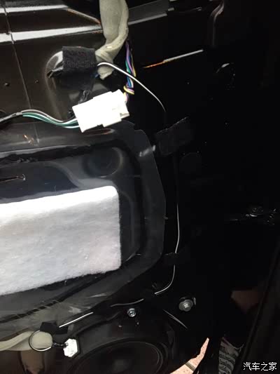

接线就省略了一个人,忘记了

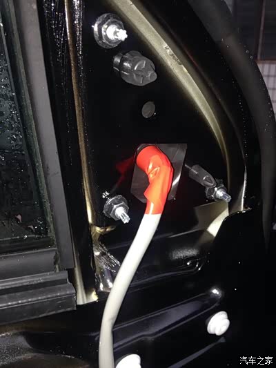

线全部用胶布粘住,和止震板上一样的胶。以防发生异响。![]()

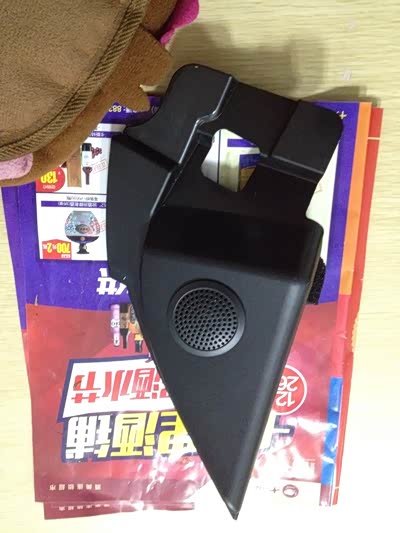

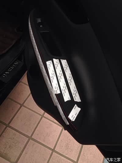

装门板之前当然要试音,必须的步骤,装门板就反着来,注意对齐后再压卡扣,![]()
完工,副驾就不发图了一样的拆发。

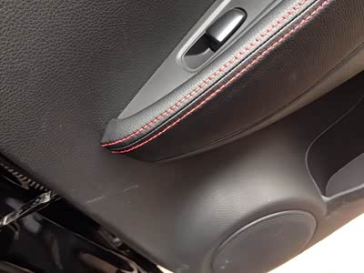

一下是包皮手术
