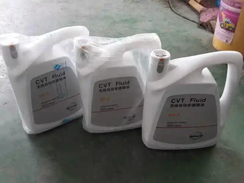

看看酷啦车品买来的NS-3变速箱油,验证为正品。
一共买了三瓶
