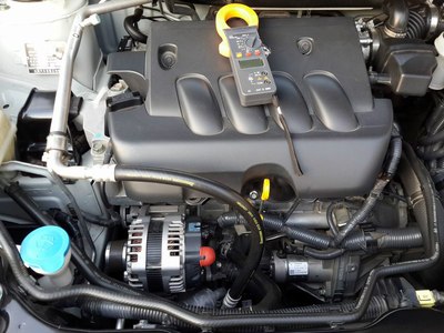

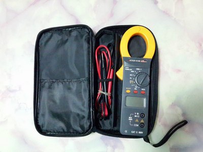

前两天买了一块交直流钳形表,今天来实地测一下逍客怠速时发电机的输出电流及电瓶的充电情况。
胜利 交直流两用钳形表

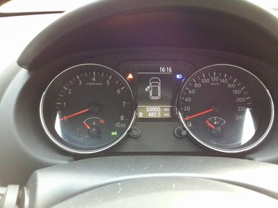

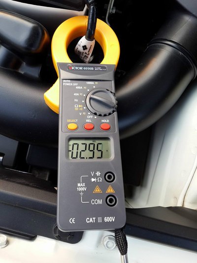

1、车钥匙在off位置,打开小灯。
钳形表夹在电瓶负极线上,电流值为-2.95A。注意电流值为负,此时由电瓶输出电流供电。

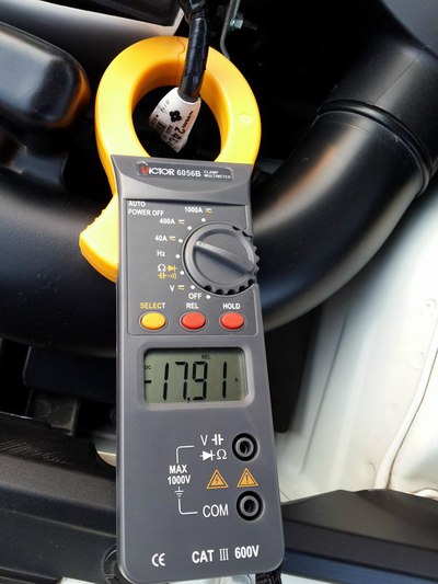

车钥匙在off位置,打开小灯、近光灯、远光灯,
电瓶负极电流为-17.91A

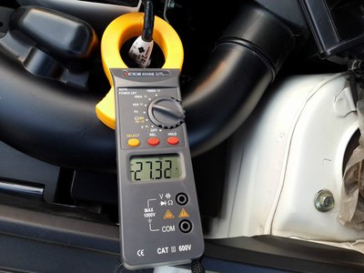

再打开前后雾灯,电瓶负极电流-27.32A。此时完全由电瓶供电。

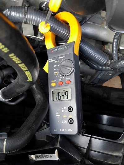

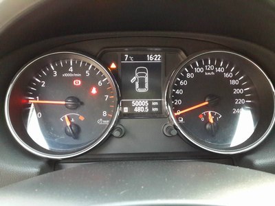

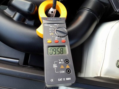

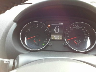

2、启动发动机,水温不够,怠速偏高,约800rpm
电瓶充电电流 9.58A,此时钳形表上电流数值为正值。
发电机正极线输出的电流为16.49A。

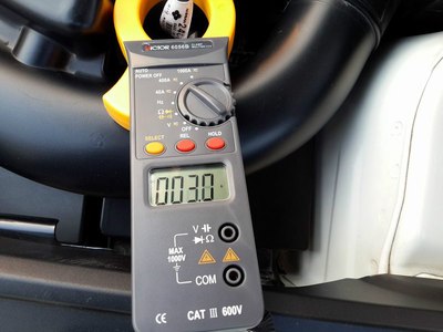

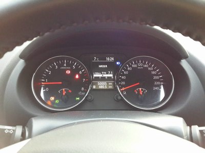

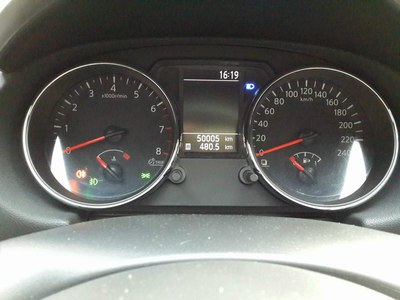

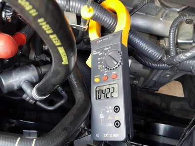

    打开全车灯光(小灯+近光+远光+前后雾灯),水温已正常,怠速正常,约700rpm。

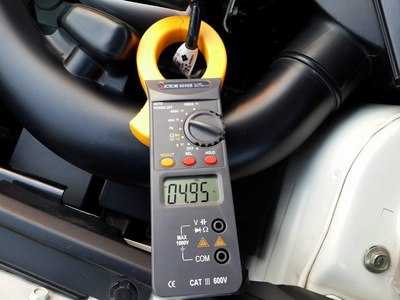

发电机输出电流42.2A,电瓶充电电流4.95A。

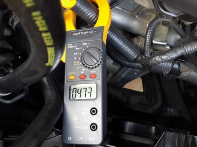

再打开风机2档,发电机输出电流47.3A,电瓶充电电流3A

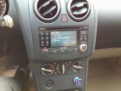

再打开CD音响,及空调A/C,冷却电子扇启动,
几乎逍客全车电器全部打开

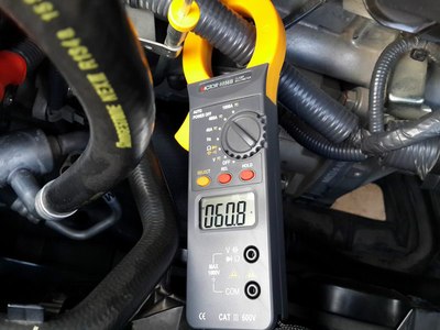

此时,发电机输出60.8A,

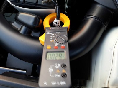

电瓶充电电流2.9A,

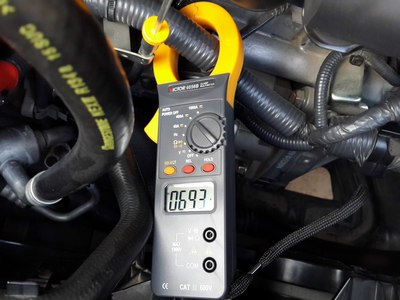

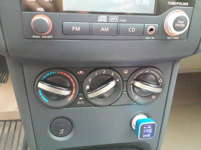

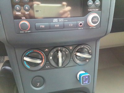

把风机开到最大4档,下面点烟器电压表显示电压13.8V,发电机输出电流69.3A。
发电机输出电流69.3A(发动机怠速状态)
此时的全车功耗已经超过800W(69.3A X 13.8V = 956W)。
