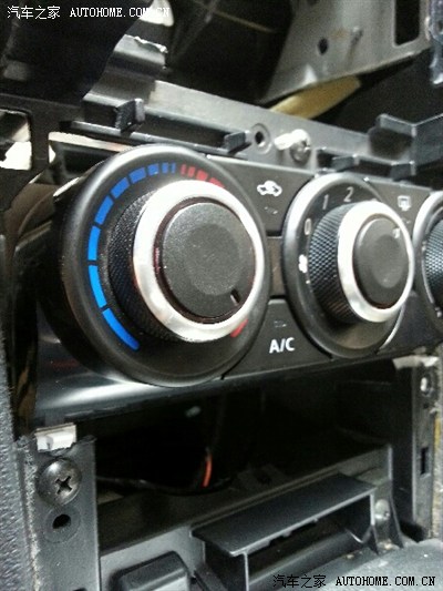

上次空调系统保养我真见识了4S的马虎,空调滤芯口好多树叶,也不给我清理干净!保养已过半个月,害得自己去清理,一不小心把空调拉索弄坏了!去问4S东西不贵,手工费要200多,尼玛!自己换了,在某宝上买了跟空调拉索,也买了一个空调滤芯,一起换!话不多说上图

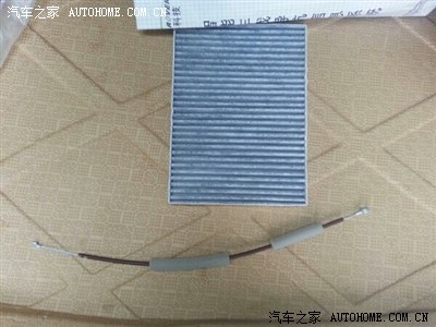

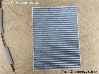

要换的材料
今天的主角

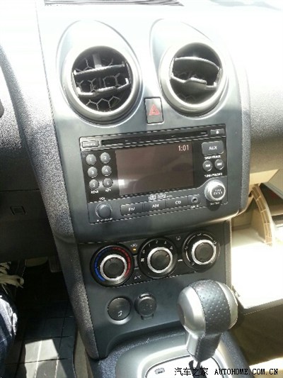

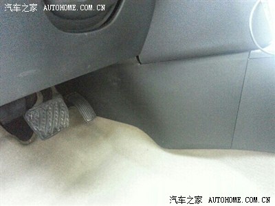

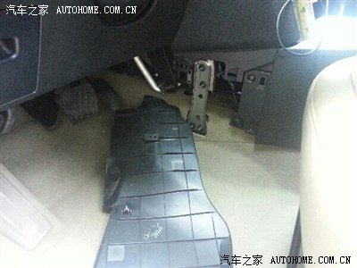

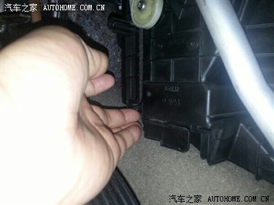

空调滤芯的位置

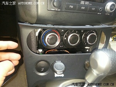

拆面板

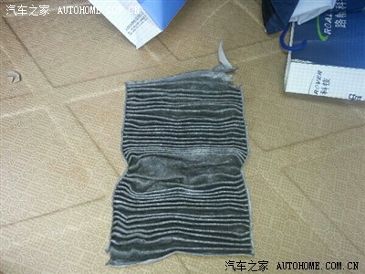

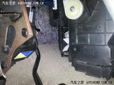

多脏啊!看不下去了!

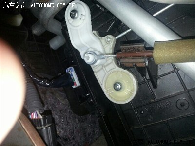

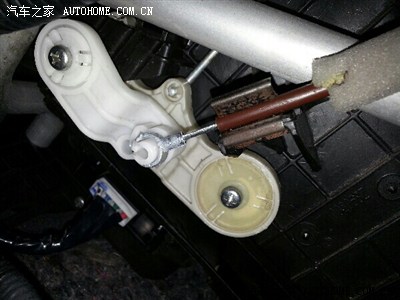

先换拉索,有个卡口,摁下去就把套环取下来了!
轻松取下来![]()

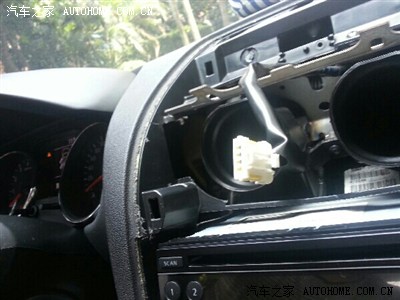

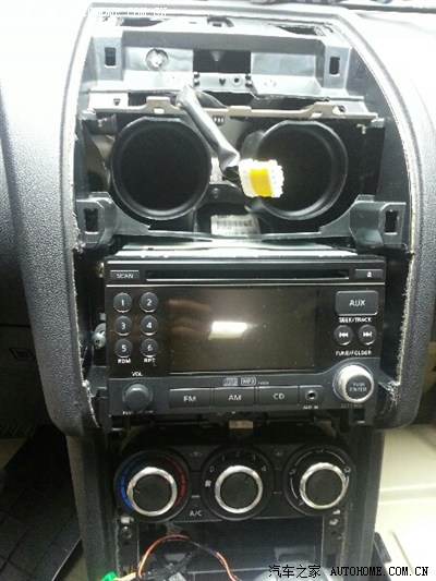

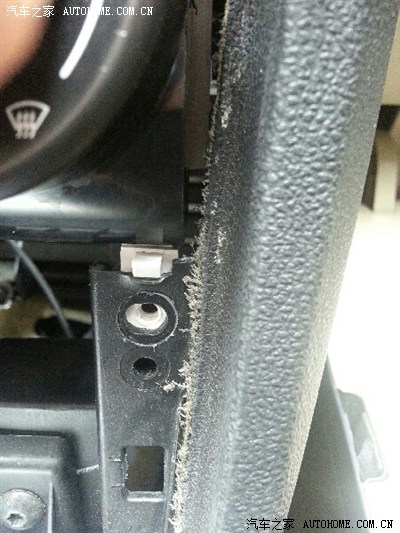

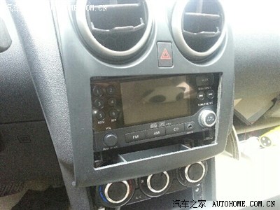

开始拆面板,先下面的

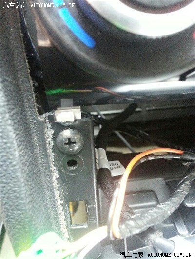

拆面板时注意后面的插口线,

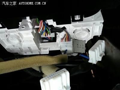

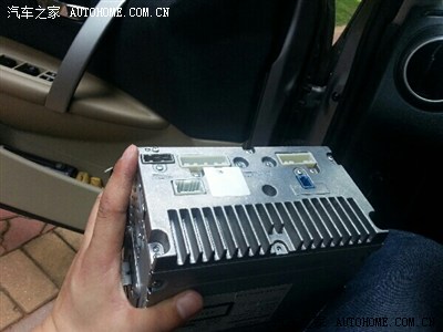

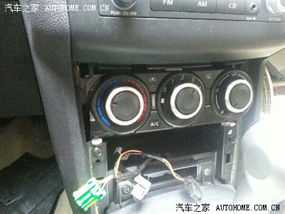

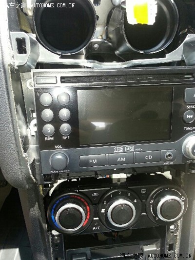

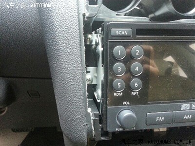

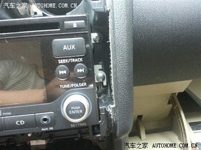

开始拆CD机
四个螺丝轻松取下

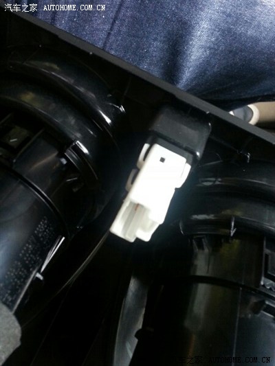

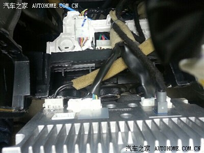

CD机后面的插口,都是卡口位,一摁就出来了
轻松拿下
各种插口

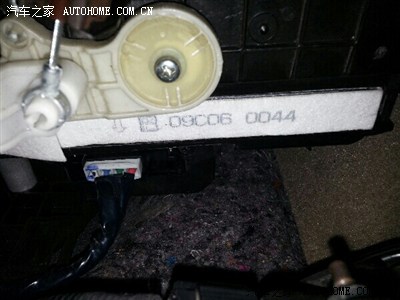

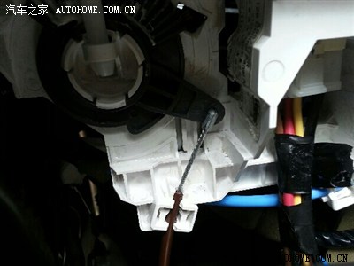

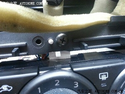

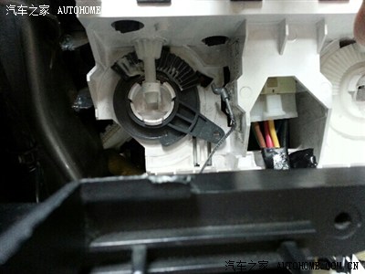

手动空调控制系统有三个螺丝固定

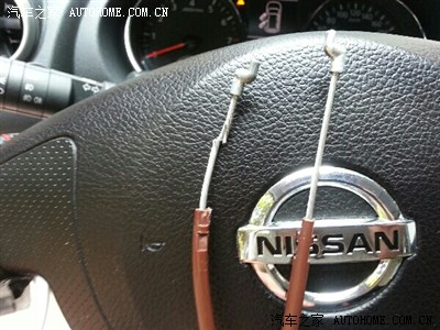

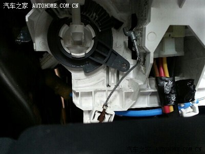

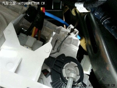

这就是坏了的拉索,断了,控制不了空调的制冷量
新旧对比,断的可怜

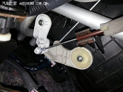

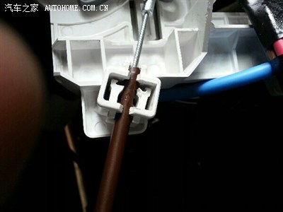

换拉索时特别注意这个卡口,不好弄下来,后来发现只要旋转90度就轻松取下来![]()
新拉索上位

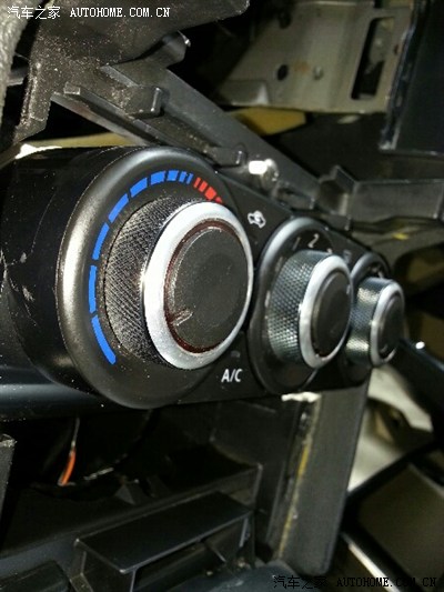

调试中
看看拉索工作位置
调试完毕,一次成功!

要换的材料
今天的主角
空调滤芯的位置
拆面板
多脏啊!看不下去了!

开始拆面板,先下面的
拆面板时注意后面的插口线,
开始拆CD机
四个螺丝轻松取下
轻松拿下
各种插口
手动空调控制系统有三个螺丝固定
新旧对比,断的可怜
