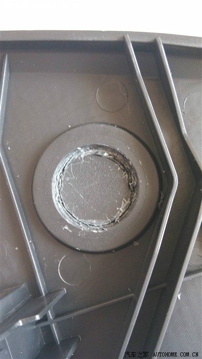

    本来是要搞车载电脑来逛论坛的,无意中看到(太初0001)改的自动头灯,这个功能还是比较实用的。冲动是魔鬼啊,周一淘了配件 ,周五到货 周六开工。上图
    这是感光器安装位置,我是用刀刮
终于刮下来了,挺厚的。
