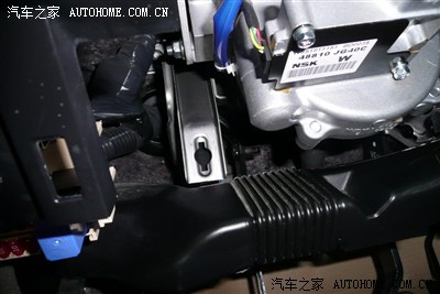

这是逍客手动车型离合器上的离合器开关安装孔,但原车上没有装离合器开关,也没有线束:
离合器开关外形及作用类似刹车开关,其中一根线是VCC +12V电源,另一根是踩下踏板后被接通或断开的线,接巡航产品线束上的单根绿色离合线,
圆形底座可以直接卡在离合器支架上的孔内,再拧上开关
开关底座已安上
将离合器开关拧在底座上,注意下面的伸缩杆与离合器支架间位置,可以多试几次,合适为止
