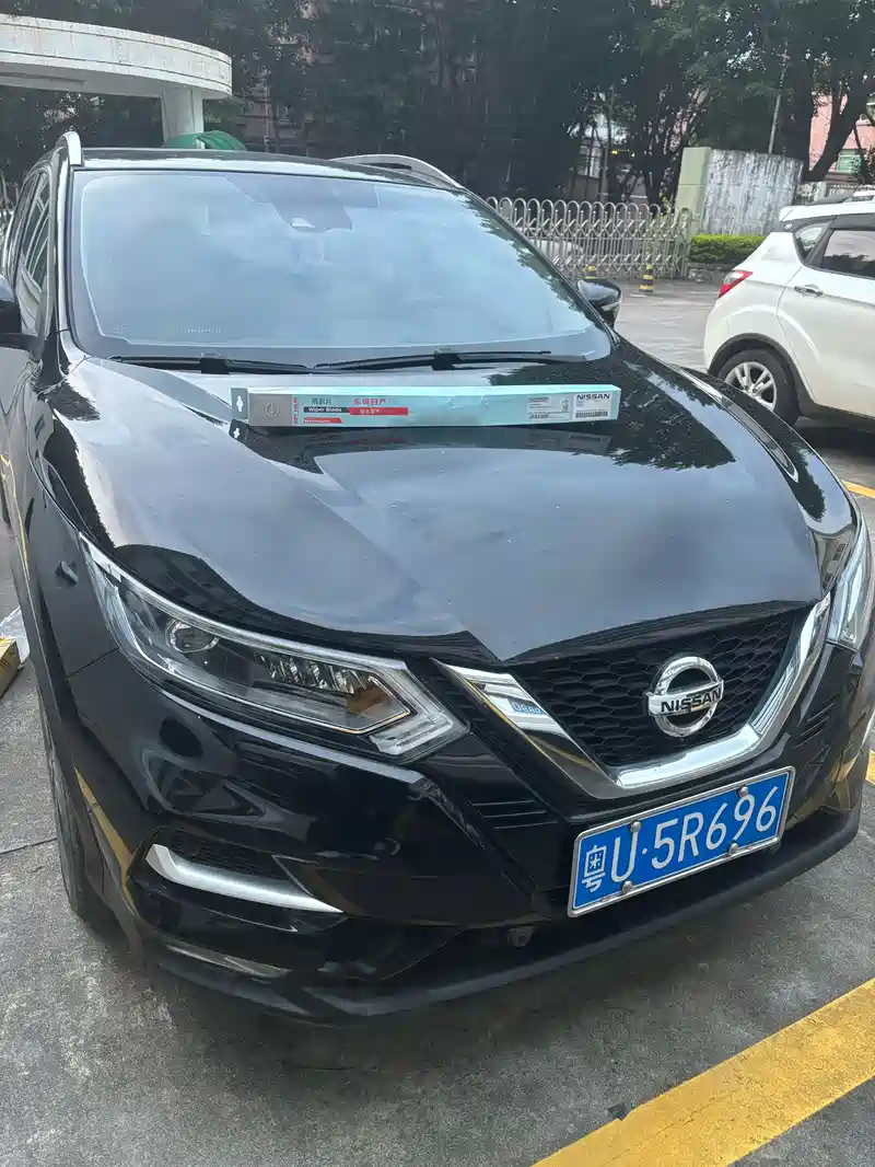

第五个重点:雨刮、玻璃水养护,秋季雨天刚需。
在潮州开车,秋天的雨刮使用率真的太高了,连绵秋雨、早晚露水、路面泥水多,雨刮不好用、玻璃水不够,开车视线特别差。
夏天高温暴晒,雨刮胶条很容易老化、硬化、开裂,出现刮不干净、刮玻璃异响、留水痕的问题。我每次入秋都会检查雨刮状态,胶条发硬、刮不干净就直接换新。逍客的原厂雨刮性价比很高,贴合度好、静音不抖动,雨天刮得干干净净,视线清晰开车才安心。
同时我会把夏天残留的普通玻璃水全部喷干净,换成防冻去污效果更好的玻璃水。秋季秋雨夹杂灰尘、树胶、路面泥水,前挡风玻璃特别容易脏,优质玻璃水去污能力强,还能保护雨刮胶条,避免玻璃产生划痕。
这里提醒大家,千万不要图省事直接加自来水!自来水杂质多,容易堵塞喷水口,长期使用还会滋生水垢、发霉,喷水之后玻璃越擦越脏,晚上开车灯光反光,特别影响视线。
