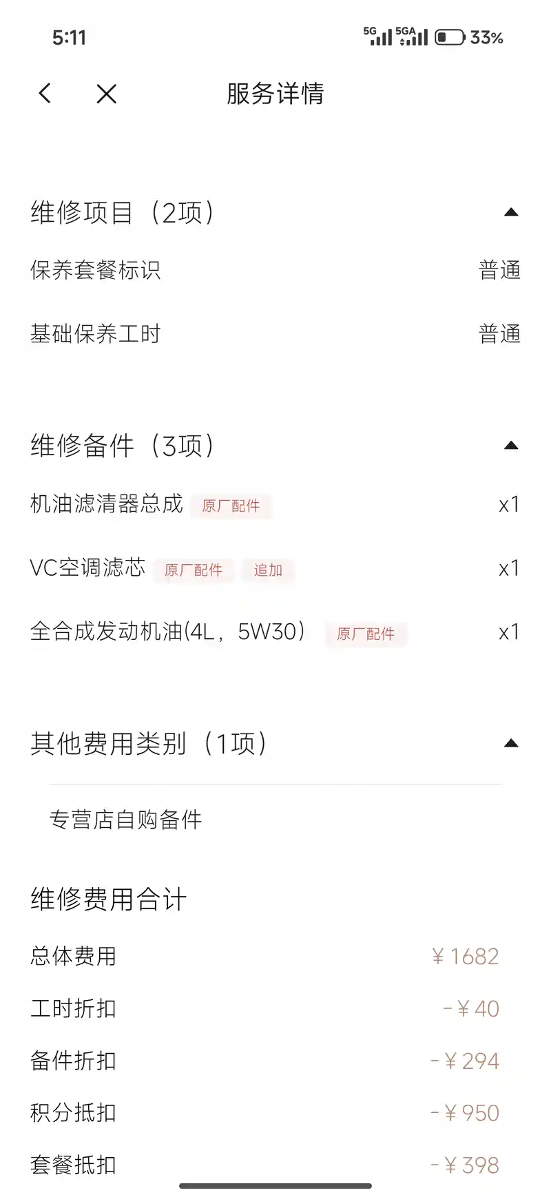

四、保养完的真实感受
做完这一套,老逍客明显好开很多:空调没味、动力顺畅、底盘踏实、车内干净清爽。虽然车龄不小,但只要用心养,照样靠谱能跑,市区代步、周末自驾完全没问题。
