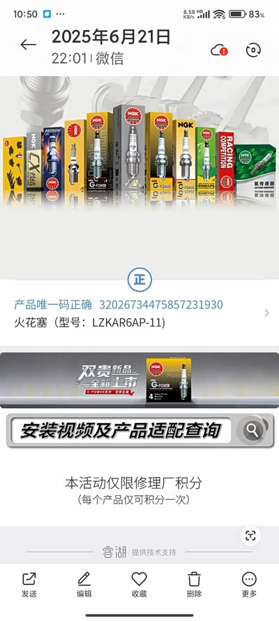

每个火花塞有一个小盒,小盒上二维码验真
验真结果

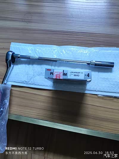

买了一个套筒和加长杆250mm的

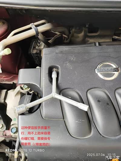

第一步,拆盖板:
用10MM的套筒,岐管也是用这个,建议单独买一个好点的

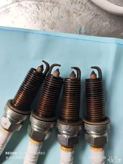

取下两个,新旧对比一下。汽车使用时感觉10W公里时有很轻的声i换上新的感觉好像声音小点,但不明显。如果是两针的,我开的话一样有噶15W没问题。
如果没发现10W公里有油耗高、抖动和打火困难,我认为不用管。这旧火花塞间隙1.5mm,可行驶没什么问题,我觉得再开2W公里,等汽车有上面三种提示后更换都没事。另外原厂火花塞是最好的,在没问题的时候去保养时维修师傅可能要问是否检查火花塞,建议不要检查,因为这种火花塞有一个钢垫圈,第一次有作用,第二次再装就没用了,可能存在漏气问题,到时就必须要换了。这什么每次换机油都要换新螺钉和垫圈,就是这个道理。
10W公里看上去差别不大,螺纹上的碳是因发动机缸内积碳太多造成的。

旧火花塞拿回家后照的,间隙全是1.5mm,先留着备用,必要时可以调整间隙使用。
