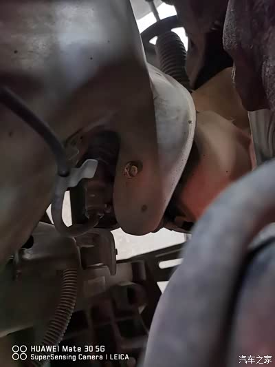

最初没有打算自已更换的,但自己还是做下功课,这个是车底下的后氧传感器,起锈了,为了方便拆买了瓶除锈剂。

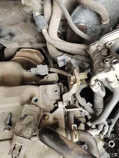

这是前氧传感器位置,就在车头发动机后面,拆有一点点难度!
拆这个要用专用的拆氧传感器套筒,也淘了,不做功课是不行的!

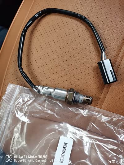

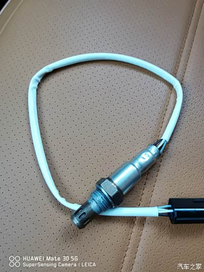

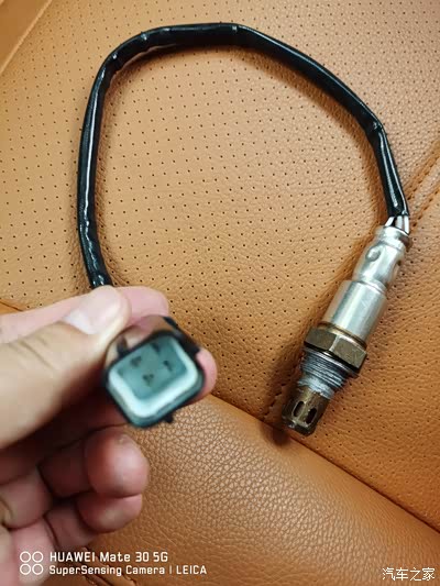

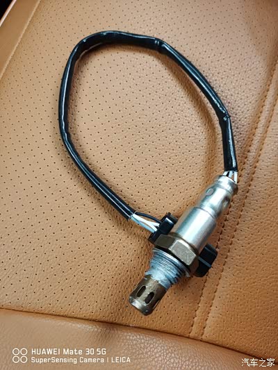

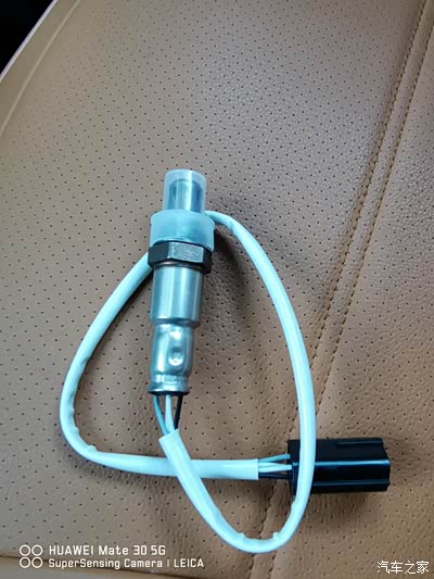

X宝入的氧传感器,我看到有好多价格,我入了这个90多的前氧传感器!这是中山入的!
前氧传感器与我观察过原车的基本上一致!
前氧传感器插孔也一样!

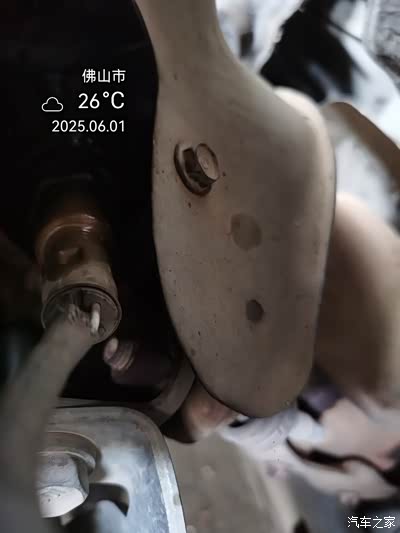

后氧传感器,外层是白色隔热层!
后氧传感器,由于自己钻车底拆的,根本上拆不下来,因此没有换,也退了后氧,事实证明这个后氧没有坏了!

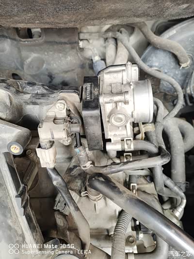

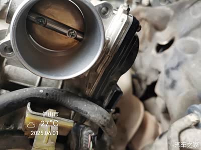

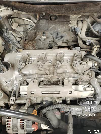

既然开拆了,反正端午节放假大多时间,就顺便清洗下节气门、歧气管、火花塞。开拆节气门这个相当熟悉了,自己已经拆过几次了!
拆下节气门、歧气管、开拆火花塞。

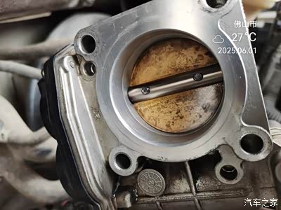

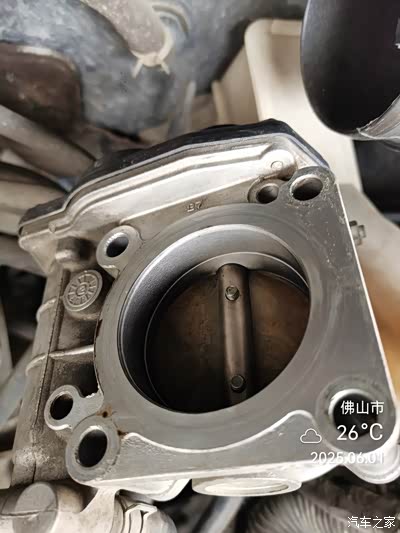

节气门没有全拆下来,反正可以清洗到可以了,也没有阻挡。
节气门拆开的样子,也不污了!洗过后已经开2万多公里了

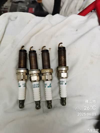

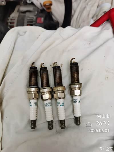

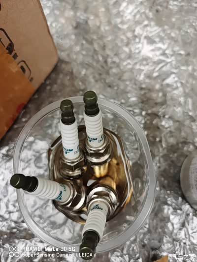

拆下来的四个火花塞,要用专门的扳手的,自己也拆了几次了,已经相当熟悉了,
螺丝牙上有油,说明燃烧不是很好!
这四个火花塞是22年换的,至今有三年了,尖尖位置没有一点烧损,真的很好,我的车一直在换这种火花塞。

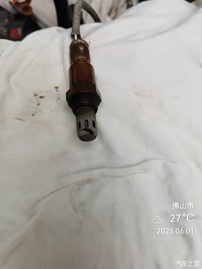

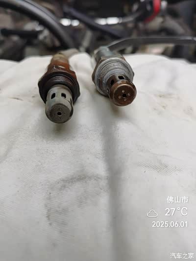

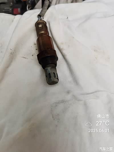

拆下来的前氧,也不算怎么污,已经是12年多的车了,车程快到30万公里了,自己还是相当满意的。
拆下来的前氧近照!

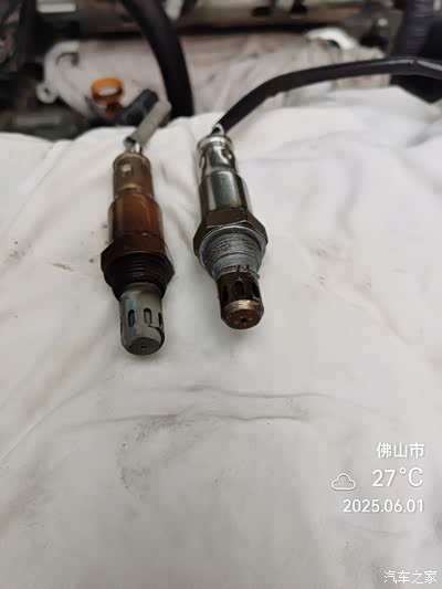

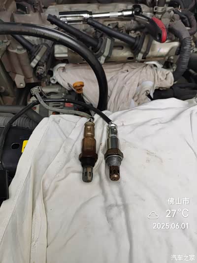

与刚买回的前氧对比照,旧的前氧四个小孔是堵了!
新旧前氧近照!
从表面看是看不出什么问题了,拆下旧的,将新的安装上去就可以,几分钟可以装好。
清洗后的节气门后面,比较干净了,要用专用的逍客节气门清洗剂好点!
清洗后的节气门前面!

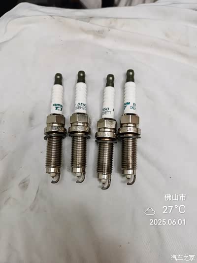

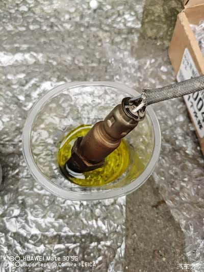

虽然买有新的前氧传感器,但清洗剂我也买了,主要是打算清洗下火花塞的,不管它好坏还是清洗下!
清洗下火花塞,让清洗剂先浸泡几分钟
清洗后最浸泡氧化保护剂,清洗后的火花塞,当然要上手辅助下才有这个洁净程序了,像新的一样!

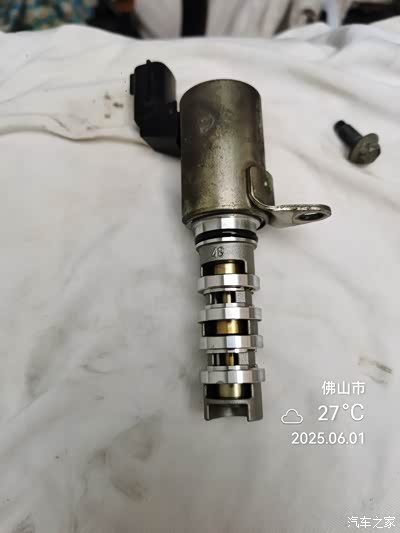

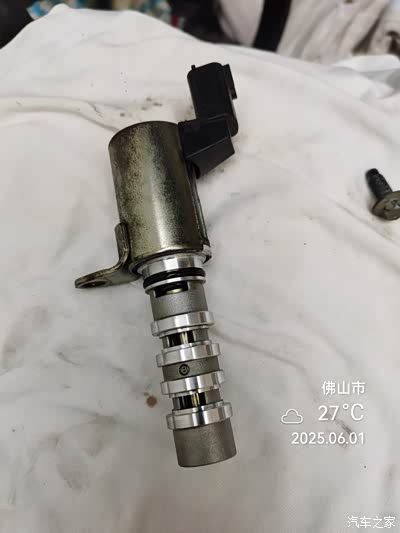

顺便也把可变正时气门电磁阀油压控制阀清洗下,去年清洗过一次,只要拆一个螺丝!
清洗过吹干净装回去就行!

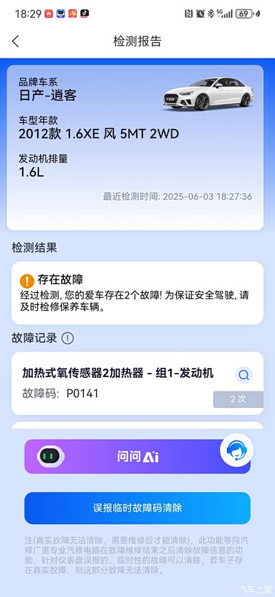

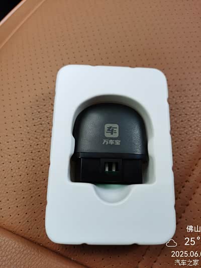

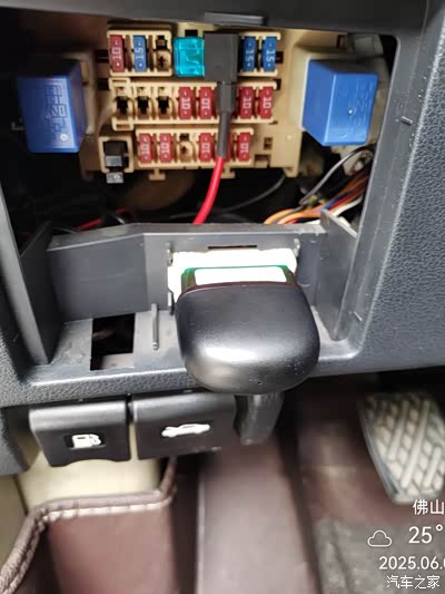

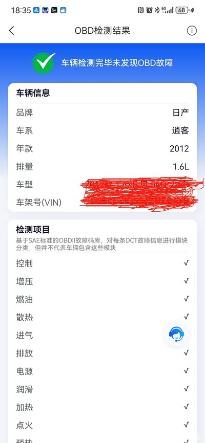

前面有说到更换氧传感器后发仪表盘上的故障码并不会自己消失了,还是需要用到OBD设备清除的,自己又入了这个,一百多,确实好用,还可以做全车检查,很多功能。
换好前氧传感器后在车上OBD插孔插上万车宝,让车通电,并在手机上下载它的APP就可以相关操作。

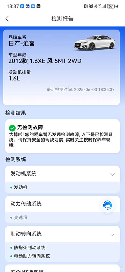

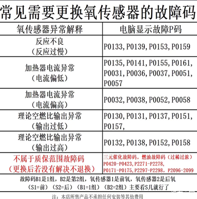

看到没有,虽然换好了新的前氧传感器,但检测出来的故障码还在,组1是前氧传感器,故障码P0141,组2才是后氧传感器,点下误报临时故障码清除就可以了,清除后着车仪表盘上就没有故障码显示了。检测出来相关问题不懂可以直接问AI很方便!
清除故障码后全车检测没有问题了!
故障原因是前氧传感器电流偏低,应该是坏了!

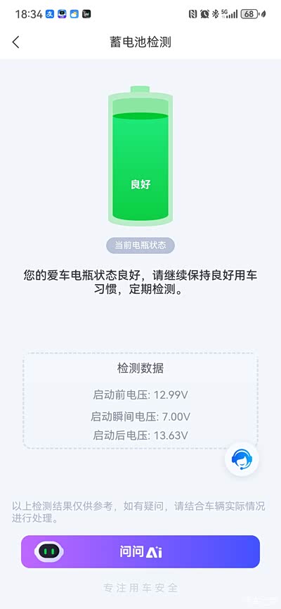

顺便测下电池,已经用了三年了!
清除故障码后进行的全车检测结果!
清除故障码后进行的全车检测结果!还有不少功能可以用,可以测试车的性能,我也在学着用阶段。

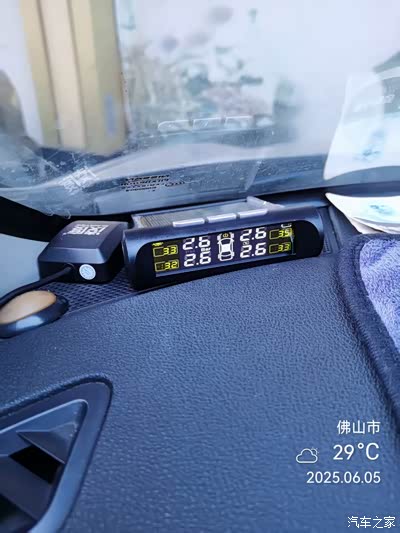

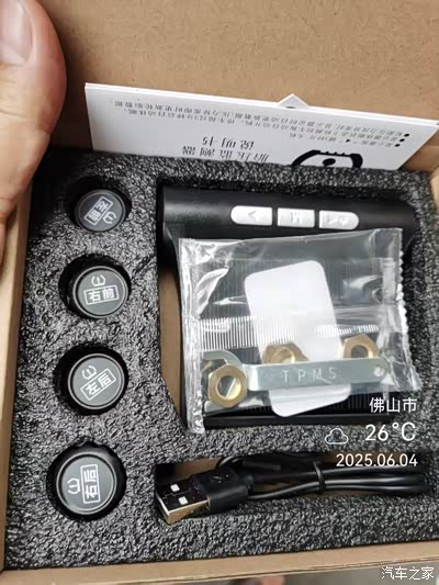

一时心血来潮,又给车加了外置的胎压监测器!
几十元还是值得的,胎压问题可以第一时间发现,可以显示胎温,从一个侧面可以监测到刹车是否正常,拖刹车的话,刹车盘的温度会异常长高,从而胎温也会异常升高。之前有发生过前刹拖刹车现象,好在是在国道,因为根本刹不住车才发现的,后来自己做了刹车泵的润滑保养问题解决了。
