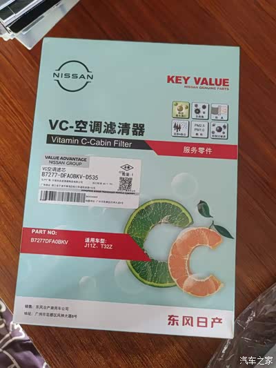

去年自己动手换过空调滤,按论坛网友指教,拆下手套箱后也还是很难操作,卡着就塞不进去。把第一个还弄坏了,又买了一个大牌的,效果也不理想,感觉塞进去后滤芯有折叠。
前天去保养时问了4S店的师傅,说是外头的跟原厂的存在厚度和软硬度差异的问题。原厂的只要先按一侧进去,再把另一侧按进去后一推就进去了,不会卡。当即就在微信里跟原厂件供货商联系发货,中午到货,马上安装。依法泡制,一蹴而就。看来东西还得是原厂件。
去年4月第一个弄坏后买的第二个滤芯
今天装上去的原厂滤芯,89元。4S卖165,不包括工时费。
