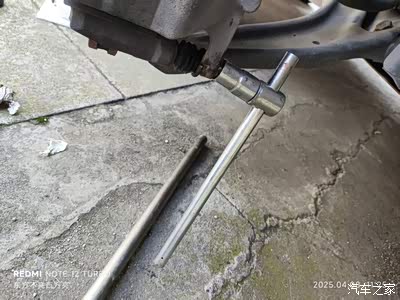

为什么要自己保养:一是为了省钱,二是不被忽悠,三是自己动手对车辆更有利。前两点大家都知道,对于第三点,我谈谈我的经验。就拿洗节气门,4S店或外面的店都是用的化清剂,这东西对节气门保护膜有强腐蚀作用,所以第一次我去外面洗了节气门,回来后立即用自己买的专用清洗剂洗了一次。后来都是自己1年半洗一次。另外在外面维修,拆螺钉和装螺钉,他们从来不用力矩扳手,我年初自己换刹车油时,放油螺钉在上次保养时给我上的非常紧,我拆的时候都担心螺钉断掉。这次松导向销螺钉时,本来应该用梅花扳手,结果我用套筒扳手+杠杠套筒才取下来。我听说很多人在换火花塞时也是上的很紧,这对零件寿命影响极大。所以,以我的观点,能自己换的东西都自己换。

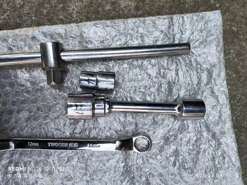

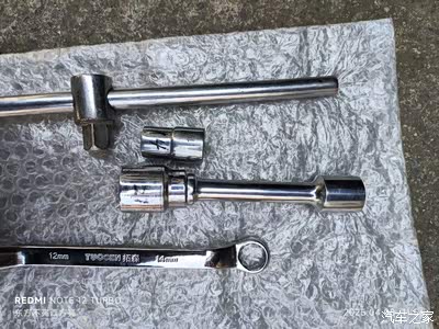

1.工具准备:
套筒扳手及梅花扳手
下面的长管是套管,用于取轮胎时的助力工具
工具:套筒扳手:21的套筒用来卸轮胎,14的套筒和下面12+14的用来取刹车片,另外准备一根500MM的长套管。

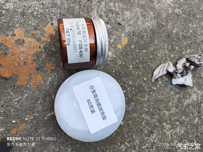

辅助材料:硅基润滑脂(导向销用,对橡胶无腐蚀)及高温铜膏(可抗800度高温,车上很多高温工作的螺钉都用这个,如底盘螺钉、氧传感器螺钉、节气门螺钉等),这两个材料最多10元多一点,自己买了可以用很多次,如果4S店或修理厂用,只用一点,多的不会给你,所以还是买一盒好点。

1. 取轮胎:用车上带的扳手取不下来,我用21的套筒扳手+套管,很好取下来。先将五个螺钉放松,然后再用千斤顶顶起,再把轮胎取下,放在底盘下面,防止千斤顶落下造成意外。取轮胎时在对角的轮子下面放两个木块,防止车辆前后移动;
2. 取卡钳导向销:前轮和后轮卡钳都是松卡钳下面的螺钉,上面的螺钉在卡钳翻起后可以随卡钳一起取下。前卡钳可以直接翻起,后卡钳松下面螺钉后,需要用一根绳子把卡钳掉起。前后卡钳都是14的扳手,后面的直接用梅花扳手,前面的上次保养上的力太大,不得不用套管扳手。

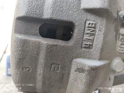

3. 卡钳抬起前,可以从车头向后的方向看刹车盘(径向观察),在光线好的条件下,可以看到刹车片上的缺口,这个缺口很快磨完的时候就必须更换刹车片,因为缺口的位置和报警片的位置相同,一旦缺口没了,报警片马上会磨刹车盘,可能会造成盘面受损。报警片突出刹车片基座的尺寸是1mm,由于刹车盘和片工作时不是理想的平行状态,所以报警可能提前或延后。另外老逍客前后轮刹车报警只有右侧才有,所以在每次拆轮胎时看一下刹车片余量。
未取卡钳时看刹车片缺口
刹车片缺口

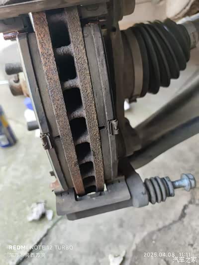

前轮刹车卡钳取下后的刹车片与刹车盘状态,右侧下方的螺钉是前导向销螺钉
前导向销下面螺钉与导向销是分离的,后轮下面螺钉和导向销在同一个件上。

在抬起卡钳时,看一下导向销是否左右很灵活地窜动,正常情况下一推或一拉卡钳,能明显感觉卡钳的窜动,我的左前卡钳下面的销非常紧,一般上面的导向销就是一根直杆,但下面的导向销头部有一个缓冲橡胶,我的这个就是导向销里的橡胶膨胀造成卡死。这次我没换缓冲胶,而是加了润滑脂,过一段时间再看一下就知道了。
下面导向销加润滑脂需要取出销再加,上面的我直接翻开防尘套后加的,这样省事。

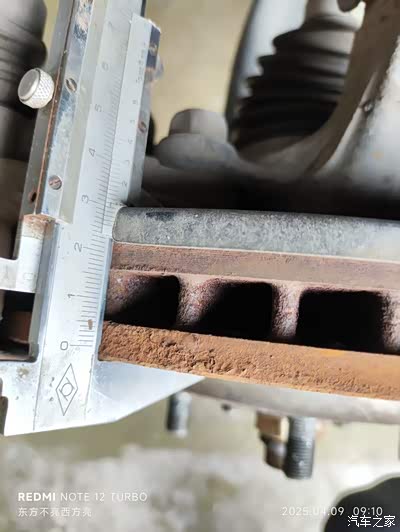

怎样不取轮胎就是发现导向销卡死呢。根据我的经验,导向销卡死,刹车盘外侧会有明显的生锈或不平现象,这是由于滑动式刹车泵在车轮内侧,刹车时先内侧挤压刹车盘,然后再通过上下导向销滑动,让刹车片与盘两侧受力相同,从而起到刹车作用。如果导向销不能滑动,刹车时只有内侧受力,外侧受力不均匀,这样就会看到外侧盘面不平整。
卡滞下刹车盘表面:经常锈蚀,表面不平整
正常导向销下的刹车盘外侧:表面光亮平整

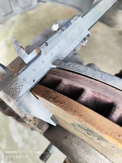

4. 取下刹车片,用卡尺测刹车片最少三个点的尺寸,以最小值做为刹车片厚度。

我测了一下,各刹车片厚度:
左前两片:5、6mm,右前:5.5、6mm(底座厚6mm)
右后:4、4.5mm(底座基板厚5.5mm)
